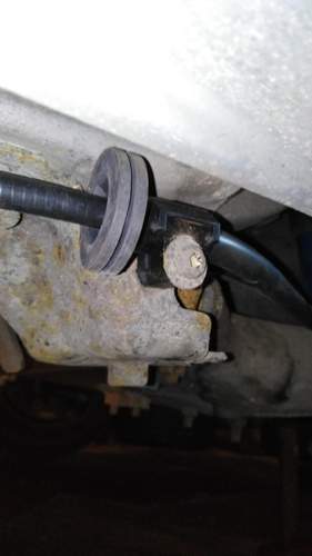

Welchen Zweck hat diese Gummischeibe? Sie war auch an den originalen Bremsseilen vorhanden, an genau der gleichen Stelle.
Für das Durchführungsloch im Bodenblech ist sie jedenfalls nicht - dafür ist etwas weiter vorne eine eigene Manschette vorhanden.
Danke 😉
Abstandshalter, damit es nicht scheuern und anschlagen kann.
Genau so 😉
Danke! Gehört das wirklich an diese Stelle? Genau da ist das Seil ja ohnehin mit der Torxschraube fest angeschraubt und kann sich nicht bewegen.
Etwas weiter vorne berührt das Bremsseil fast die Bremsleitung, die an der Fahrerseite zur Hinterachse führt - da vermute ich eher einen möglichen "Feindkontakt".
(Ich konnte den Abstand zur Bremsleitung aber etwas erhöhen, indem ich das Seil etwas weiter nach innen in den Fußraum geschoben habe)
