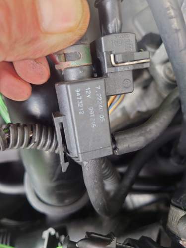

@Taikado & @T5Plus jetzt wo es kalt wird, hat meiner auch wieder extreme Leerlaufprobleme...wenn ich Tannenbaum und Leerlaufsteller höre, ihr habt vermutlich noch nicht ME7 Software? Ähnliches Phänomen mit hängender Drehzahl und einbrechender Drehzahl bis kurz vor aus, hat meiner nämlich nun auch extrem. Fetzt nicht so zu fahren. Ich wollte am Wochenende das alte Ladedruckregelventil einbauen, hab's nochmal am Auto mit Vida auf Funktion getestet, ist leider fest. Werd ich mir wahrscheinlich ein neues in den Staaten bestellen, das gibt es hier nur noch gebraucht. Im Moment fahre ich das LDRV von Pierburg mit der Nr. 72224013. Das Original war 72224005. Im Katalog von Pierburg steht unter V70 72224009. Das 72224013 angeblich nur C70... Die 05 am Ende gibt es gar nicht bei Pierburg. da soll mal einer durchsehen. (B5244T Motor)

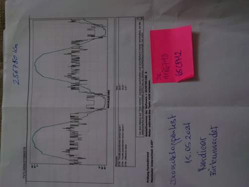

@Taikado Es gibt einen Drosselklappentest, das ist eine elektrische Überprüfung und sieht dann so aus wie auf dem Bild.

@Taikado was mir noch eingefallen ist, dein Wagen ist BJ 97? Hat der noch einen Bowdenzug an der DK? Dann ist der Stecker das Poti zur Überwachung der DK Position. Kannste abziehen, die Stellung verändert sich aber nicht und ein Fehler wird trotzdem eingetragen, meine ich. Ich behaupte auch mal, eine elektronische DK würde sich gar nicht mehr bewegen nach dem Stecker Abziehen. Das Stellpoti wird ja nicht mehr mit Spannung versorgt. Bei dir ist dann noch der Bowdenzug mit Federkraft gelagert?. Fehlereintrag nach dem Stecker abziehen auch deswegen, weil das MSG nicht mehr das Gemisch berechnen kann um auf Lambda 1 zu kommen. Geht vermutlich die MKL an... Bin aber kein Spezialist...
Bei der mech. Drosselklappe geht auf jeden Fall die MKL an wenn der Poti gezogen wurde.
