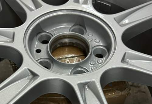

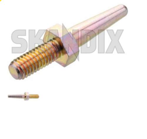

Das stimmt so nicht ganz. Ein normaler Sechskantkopf passt nicht bei allen Felgen. Meine Helios haben kleinere Löcher für die Zentrierschraube, da hat eine normale Schraube nicht funktioniert.
Im Original ist das ein konischer Dorn mit Gewinde.
Echt? Wie ist das denn möglich? Ich meine,
der Sechskantkopf mit 10er Schlüsselweite ist doch derselbe, bei der Volvo- wie auch bei der Normschraube 😕
Kann man nicht eine 6mm Madenschraube nehmen?
Mit Inbus oder Torx?
@Seb_Libelle kann ich nachzählen
Inbusschraube haben wir genommen aber die musste ich noch abschleifen damit sie gepasst hat. Der Sechskant bei dem originalen Dorn ist ganz flach und stört nicht. Ich hab jetzt wieder einen originalen drin und bin froh dass das so ist. Ganz ohne war wie gesagt, immer ein Gefummel. Und die Variantemit der Schraube und Kontermutter sah nicht wirklich schön aus.
Auf dem Bild zu sehen, das Loch für den Dorn ist nicht groß
Ja, das stimmt - die sind ziemlich flach, die Köpfe…
Gruß Didi
Da gibt's ja erhebliche Unterschiede. Bei den Felgen Typ Ariane kann ich jede Position wählen, bei den Antila hingegen gibt es nur eine Aussparung die passt.
Die Halteschraube hab ich auch mit einer normalen Sechskantschraube ersetzt.

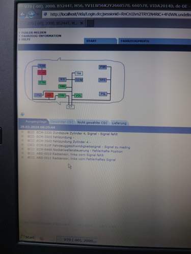

Abend in die Runde,
Kurze Frage, nur weil die Steuergeräte nicht antworten (rot) und man auf sie nicht zugreifen kann, heißt das doch nicht das sie keine Fehlercodes hinterlegen können.
Oder sehe ich dann generell keine Infos.
Oder aber habe ich Defizite in meiner Auslesetechnik/Software?
20240223
Normal bedeutet rot, dass du da einen Fehler hast, Steuergeräte die nicht antworten oder nicht vorhanden sind, sind ausgegraut.
Schau mal unter Fehlern nach, da dürfte für die rot gekennzeichneten Steuergeräte Fehler abgelegt sein.
Moin, Nope, alle Systeme funktionieren und der Wagen hat keine Fehler. Eventuell hat die linke Düse in der Mitte etwas weniger Luftstrom. Aber Airbaglampe ist aus und die Zentralverriegelung funktioniert auch einwandfrei. Das ist mir schon lange ein Rätsel. Habe es bis jetzt immer auf das Vida geschoben.
VIDA ist eigentlich für die Nachfolgegenerationen ausgelegt, nicht unbedingt für den V70 I. Was bedeuten die ganzen Kürzel eigentlich?!
Beim 2000er V70 verwende ich Delphi (Motor, ABS, etc.), aber bei manchen Steuergeräten trotzdem noch die alte Vol-FCR-Software mit KKL-Kabel.
So z.b. bei der Klimaautomatik. Da werden mir nur im VolFCR alle Livedaten vollständig angezeigt, beim Delphi jedoch nicht. Andererseits kann ich mit Delphi die Justierung starten, was Vol-FCR nicht kann.
Der 2000er ist so eine Art Zwittermodell! Da brauchts anscheinend mehr als eine Software 😁

Das sind die STG die mein Wagen hat.
Witzig ist ja, dass ich mit der selben Technik auch schon mal VGL grün und SRS und CCM in grau ausgelesen hatte. Da herrscht offenbar ein gewisses Eigenleben.
Netzwerk VIDA
Delphi schont Nerven und Geldbeutel! 😎
Sag, kann das VIDA auch die alten, 3-stelligen Codes von VGLA und ECC auslesen?
(z.B.: der Prominenteste: "ECC-414", wenn der kleine Lüfter des Innentemperatursensors nicht anlaufen will beim Motor-Anlassen)
Diese Steuergerate haben nämlich noch keine "modernen" 4-stelligen Hexadezimalcodes.
