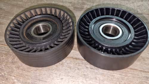

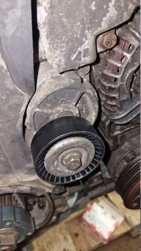

Einmal neu, einmal alt. Du siehst die Spannrolle meines v70. Laut Skandix passt die. Nur wenn man genau hinsieht ist die alte Rolle angefast. Ich kann die neue Rolle nicht festschrauben , sonst lässt sie sich nicht drehen.
Brauch ich den kompletten Spanner? Wo klemmts? Vorne oder hinten?
