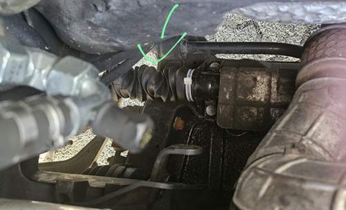

wie kommt das? Lenkgetriebe wurde am 07.02. eingebaut... 😕
(TDI MJ 99)
TDI Manschette
@kolur schrieb am 9. März 2024 um 18:31:59 Uhr:
(TDI MJ 99)
Lüftungsloch irgendwie zu?
Edit: Ah, ja oder natürlich verdreht, jetzt seh ich es auch
Hi!
Das wird beim Vermessen der Achse passiert sein. Die Manschetten sind so fest, dass die beim Einstellen (über die Spurstange) sich ebenfalls mit verdrehen. Das ist bei meinem neuen Lenkgetriebe (am 17.2. verbaut 😎 ) auch so passiert. Ich habe es aber gleich gemerkt und entsprechend die Manschette 'entdröselt'.
Das ist nicht schlimm, aber toll auch nicht.
LG, Tim
Edit: wie zufrieden bist du mit dem überholten Skandix LG? Ich habe das nämlich auch verbaut und bin soweit super happy!

Jap, ums Verdrehte gings...
@volvo850xx schrieb am 9. März 2024 um 20:29:57 Uhr:
Hi!
LG, Tim
Du bist mein Held des Tages! DANKE!!! 🙂
