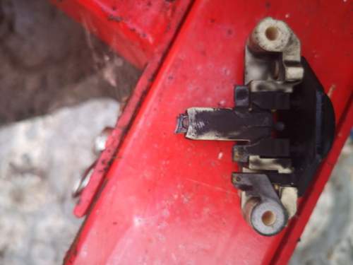

nicht der Erste der bei +/- 300000km so aussieht .
Bosch Lima , Regler ist nur mit 2 Schrauben befestigt , je nach Fahrzeug klappt es ohne Ausbau der Lima.

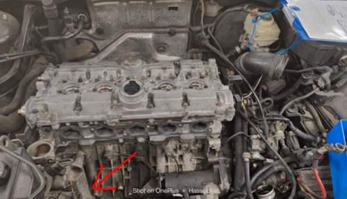

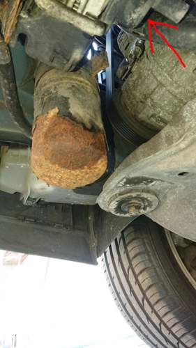

Hallo Markfromc,
von oben sehe keine Chance an dem Regler zu arbeiten. Von unten kannst du die Lima besser sehen aber so richtig dran kommst da auch nicht. Der rote Pfeil deutet auf den Limaregler.
