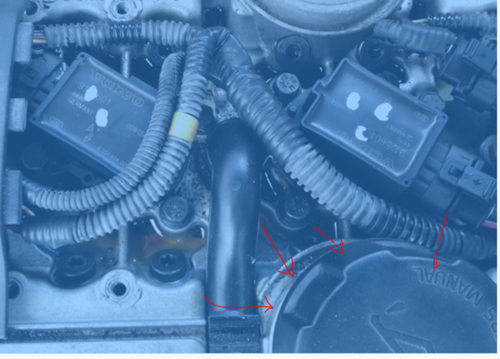

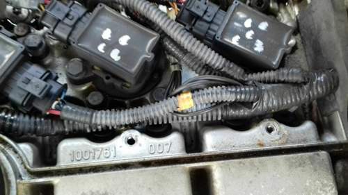

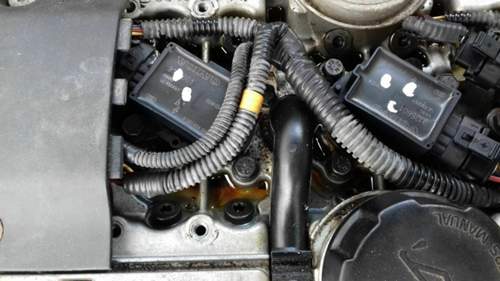

Hallo Gemeinde,
heute habe ich am V70 I mit dem Sauger Motor das obere Motorlager und die Drehmomentstütze unten gewechselt.
Bei der Abnahme der Haube über den Zündspulen bekam ich erst mal einen Schock. Da fand sich rund um die Zündspulen von Zylinder 2 und 3 und am Zylinder 4 geringere Mengen Öl stehen.
Da das Öl recht klar ist stellt sich mir nun die Frage war da nur jemand beim Auffüllen vom Öl unvorsichtig und hat am Stutzen vorbei geschüttet ?, was meinen die Fachleute ?.
Da es am Motorentlüftungsschlauch rundum war dachte ich zuerst an die Ölfalle.
Kann es aber eigentlich nicht sein denn bei laufendem Motor dampft es weder am Ölstutzen noch am Peilstab, bei der Kontrolle wurde eine Folie Richtung Ventile eingezogen und nicht weggeblasen. Allerdings eingezogen nicht wörtlich nehmen denn die habe ich rechtzeitig wieder entfernt.
AU und Tüv wurde vor 2 Wochen Problemlos bestanden, Motor ist rundum Öldicht.
Ölverbrauch ist so gut wie nicht messbar aber ich bin seit dem Kauf auch erst knapp 1000 km gefahren.
Service wurde vor rund 6500 km gemacht.
Ich stelle mal 2 Fotos mit ein zum besseren beurteilen.
Gruß Dieter

Ich würde das Öl wegwischen und später kontrollieren ob sich wieder welches angesammelt hat
@eigen2 schrieb am 19. September 2017 um 23:16:01 Uhr:
Danke, habe ich schon erledigt.

@Kahlgruender :
Moin, könnte Diverses sein, aber natürlich erstmal naheliegend
a) Jemand 'was verplätschert hatte
b) der Dichtungsring unter dem Öl-Einfülldeckel nicht mehr so sonderlich seine Aufgabe erfüllt
allerdings sollte man dann auch entspr. Öl in dieser Rille (Bild) stehen haben.
Einfach penibel sauber machen (Wattestäbchen (od. ähnl., um in die 'Ecken' dieser "Fächer" zu gelangen) und Küchenrolle), auch diese Rille ... und dann weiter beobachten.
Hatte den optisch echt 'unschönen' Effekt auch neulich, da meine Werkstatt offensichtl. den Deckel nur d'rauf gesteckt / nicht verriegelt hatte 😠
Ist halt einige Arbeit, diese 'Felder' vom Öl zu befreien :-/ .
Rille
Hallo Zug_Spitzer,
ich habe das alles ordentlich sauber gemacht und auch die Dichtung vom Deckel kontrolliert.
Eigentlich sollte alles passen aber das wird natürlich weiterhin regelmäßig beobachtet.
Ich denke da war jemand zu faul um mit einem Trichter das Öl nachzufüllen.
Aber egal, am Freitag geht er nochmal zum Service und bekommt neues Motor und Getriebeöl sowie eine Vermessung der Spur da ich beidseits die Querlenker gewechselt habe, sicher ist sicher da noch genug Budged zur Verfügung steht.
Luft und Pollenfilter habe ich auch noch gewechselt um wenigsten etwas an Lohnkosten einzusparen.
