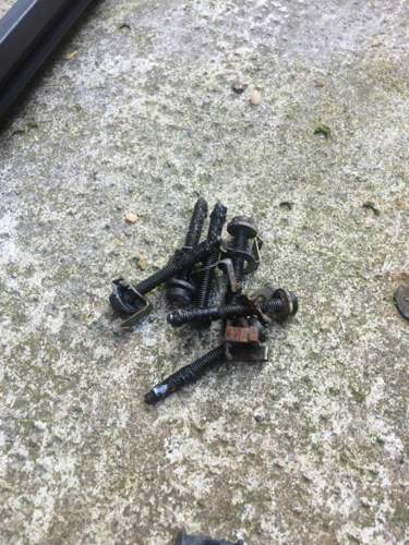

Moin, habt ihr mal einen Tipp für mich, wie ich diese Kappen dauerhaft fest bekomme? Ich habe gebrauchte (neue gibt es ja nirgens) bekommen, von denen 5 einigermaßen sitzen, eine ist jedoch trotz der vorhandenen 3 Zapfen so locker, dass ich sie gleich wieder abgenommen habe. Neue Schrauben sind bestellt, die alten sind ja völlig verrottet
@Elchpfleger schrieb am 20. September 2017 um 09:28:13 Uhr:
Hast du die Spange mit drin (wird mit eingeschraubt) sitzen, in die die mittlere Nase einrastet? Ansonsten kannst du die wohl nur noch einkleben.
Das mit den Schrauben ist interessant. Hast du für die Dinger mal eine Bestellnummer oder eine Bezugsquelle? Ich kann die nirgends finden und meine sind auch schon gammelig.

@in5minuten schrieb am 20. September 2017 um 10:32:54 Uhr:
Spangen sind da nicht ...
@in5minuten schrieb am 20. September 2017 um 11:19:10 Uhr:
siehe hier
genau die hab ich bestellt
@Elchpfleger schrieb am 20. September 2017 um 11:21:06 Uhr:
So in etwa sollten die aussehen.
siehe hier
Vielen Dank.
Die hatte ich auch schon gesehen, konnte aber keinen Bezug zur Dachreling herstellen. Kommen auf die Liste für die nächste Bestellung.
Thomas
