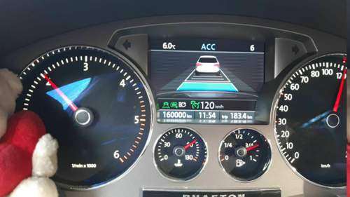

die Frage ist so nicht richtig zu beantworten, zumindest wohl nicht so, wie Du es meinst. Je schneller der Wagen fährt, desto größer wird auch die Windlast. Ich würde als nicht Physiker behaupten, dass der Phaeton am wirtschaftlichsten nach dem Erreichen des max. Drehmomentes zu bewegen ist. Das wäre beim 3L Diesel ab 1500 Umdrehungen. Wenn ich Strecke fahre und die Zeit zum Telefonieren nutze, dann fahre ich immer mit 120 oder 125 km/h ACC. Das ist mein bester Mix aus Mitschwimmen mit wenig Überholvorgängen, Vorankommen und Verbrauch. Der Motor dreht dann bei knapp über 2000 U/min.
(Das Foto entstand nicht wg der Umdrehungen, sondern wg dem KM-Stand 😉 )
