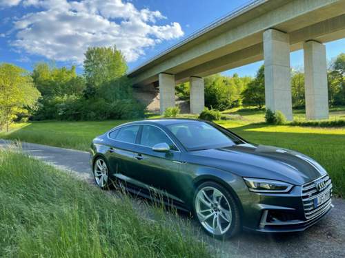

@Jakob2110 schrieb am 26. August 2021 um 12:07:13 Uhr:
Ich denke das die ET46 Felge vorne ist. Also vorne 9x19 ET46 und hinten 8x19 ET25. Das wäre für mich am logischsten. Da die Achse vorne 33mm breiter ist und hinten 10mm.
Umso kleiner die ET ist umso weiter stehen dir Räder raus.
Deshalb könnte ich sogar die RS5 Felgen vorne drauf machen die sind 9x20ET26 die hab ich noch in der Garage aber hinten keine Chance.
