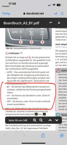

Deine Scheinwerfer schalten sich dazu wenn du los fährst ?
Also ich habe mir halt Skandinavische DRLs codiert nachdem ich finde, dass es dumm aussieht wenn die DRLs vorne an sind und hinten nicht.
Mein Licht steht immer auf Auto und vorausgesetzt es ist hell genug leuchten dann dementsprechend auch nur die DRLs egal wie schnell man fährt.
Müsste ich nochmal beobachten, meine aber ja, also das Abblendlicht schaltet sich hinzu ab ca. 8-10 Km/h, davor nicht (sofern der Lichtschalter auf Standlicht steht, steht er auf Auto, schaltet es sich natürlich sofort hinzu wenn es nicht hell genug ist wie in z.B. einem Parkhaus).
Hätte einfach gern die Möglichkeit dass, egal wie hell/dunkel es draußen ist, das DRLS alleine an ist sobald der Lichtschalter auf Standlicht steht.
Lucky_Dani hat recht. Selbst bei „off“ schaltet er das Licht automatisch an, wenn man schneller als 10 km/h fährt.
Genau das meine ich, wäre schön wenn das Auto (wie früher) das machen würde was man einstellt 😁
Schalter auf Standlicht ---> Standlicht bleibt an, selbst wenn man 200 Km/h fährt.
Aber man wird ja bei allen Autos heutzutage bevormundet, deshalb hatte ich die Hoffnung da gibt es was bei OBDEleven.
Aber bin ja schon froh dass es mit OBDEleven geklappt hat den Spurhalteassistenten auf "Memory" zu codieren 😛
Wäre super wenn du mal bitte testen könntest ob bei dir auch nur das DRLS an bleibt wenn du tagsüber den Lichtschalter auf "Auto" hast oder nur auf "Standlicht".
Falls es so ist, wäre es ja fast das was ich suche und du hättest mir sehr geholfen 🙂
Probiere ich morgen mal aus, tagsüber schaltet sich auf jeden Fall bei Auto setting nur das DRL ein und Abblendlicht bleibt aus, zeigt er mir auch so im VC an, wenn es hell genug ist egal wie schnell man fährt. Wie sich’s im Dunklen verhält werde ich morgen mal in der Garage testen.
Danke schonmal!

Ok also auf Auto bei genug Helligkeit nur DRLs ohne Abblendlicht, Geschwindigkeit egal, auf Standlicht schaltet er trotzdem Abblendlicht dazu wenn’s ihm zu dunkel wird.
