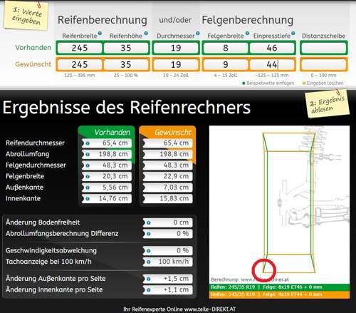

9x19 und ET44 für hinten ist schon sehr grenzwertig was den TÜV angeht.
@kayw77 schrieb am 29. November 2022 um 12:22:49 Uhr:
Nö, geht normal ohne Probleme.
Schau einfach mal wie weit die Reifenkante bei der original Felge raussteht (hier ist die Abdeckung ja gegeben ab Werk), die 9x19 ET 44 kommen nur in der Mitte weiter raus, die Reifenkante bleibt eigentlich relativ unverändert.
Also der Reifen steht dann nur nicht so weit von der Felge ab wie Serie, den es kommt für den TÜV ja nicht drauf an wie weit die Felge raus steht, Felge+Reifen müssen ja abgedeckt sein und daran ändert sich mit der 9x19 nichts.
Und grenzwertig ist ja eigentlich das was jeder haben möchte:
Bündig aber trotzdem mit TÜV-Segen, und genau das bietet Wheelforce ja mit ihren Felgen und dem dazugehörigen TÜV-Gutachten.
Reifenrechner
