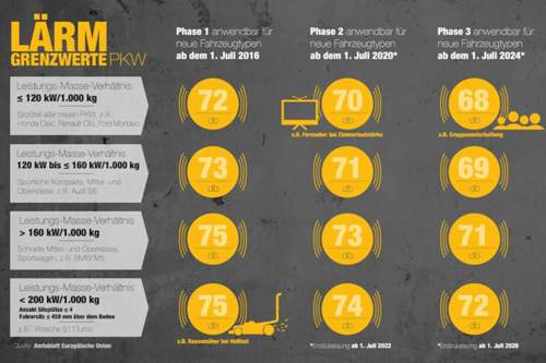

Das mit der höher eingetragenen Lautstärke hat meines Wissens nach auch etwas mit der Leistung pro Tonne des Autos zu tun.
Fällst du in einer höhere Leistung/Tonne-Klasse, darfst du auch mehr Dezibel haben.Unser RS3 hat z.B. grob 180 kW/Tonne und ein eingetragenes Fahrgeräusch von 70 dB.
Hätte er ab Werk 200 kW/Tonne (also rund 28 PS mehr), dürfte er 75 dB laut sein und 5 dB mehr ist ein echt großer Unterschied.Aus diesem Grund dürfen z.B. Lamborghinis auch legal sehr laut sein, die haben am Beispiel des Huracans dann rund 300 kW/Tonne.
Mit dem Baujahr bzw. Erstzulassung hat es natürlich auch noch zu tun.
Der Audi TTRS könnte es ohne viel Sonderausstattung (Leergewicht ab 1.450 Kg) auch knapp über die 200 kW/Tonne schaffen (ohne groß Extras wäre er bei ca. 202 kW/Tonne).

Das ist nicht meine "Logik", das kommt von der EU.
Laut EU-Vorgaben dürfte unser RS3 beim Fahrgeräusch also rund 73 dB laut sein, er hat aber nur 70 dB, da Audi die Vorgaben bereits vorab für die Zukunft einhalten möchte (wohl um sich nachträgliche weitere Beschnitte zu sparen).
Außerdem gibt es ab Werk keinen Aventador mit 652 kW (was rund 890 PS wären), höchstens nachträglich getunt, den Aventador gibt es original zwischen 700 und 780 PS.
Auto Motor Sport hat z.B. einen serienmäßigen Aventador LP700-4 (das ist mit 700 PS der "schwächste"😉 mit 114,4 dB gemessen 😉
Interessant ist auch immer ob Stand- oder Fahrgeräusch, beim Standgeräusch haben viele Lambos ab Werk z.B. um die 88-90 dB eingetragen, was aber weit vom Fahrgeräusch (was den meisten ja das wichtigere ist) entfernt ist.
Der TTRS von 2018 hat zwar ein höheres Standgeräusch eingetragen, beim Fahrgeräusch ist er mit seinen eingetragenen 70-73 dB aber auf ähnlichem Niveau wie der RS 3 8Y (70 dB) und somit rund 40 dB leiser als ein Lamborghini 😁
