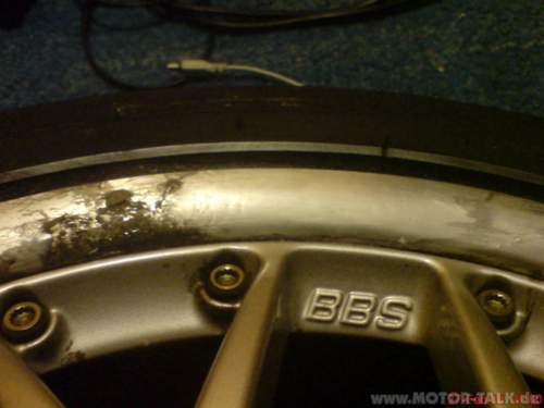

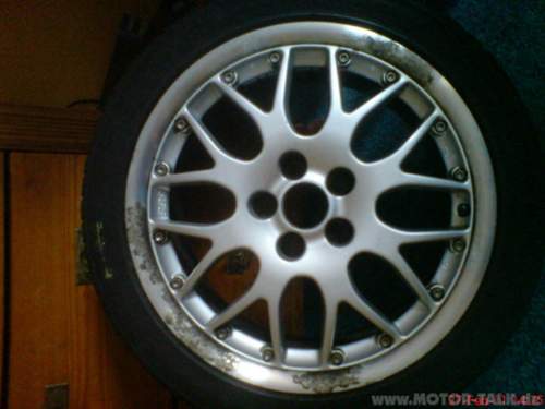

Zu den Felgen:
Ich google auch die ganze zeit aber von einer Dichtung/Klebung habe ich noch nix gelesen bzw in diesem Video sehe ich auch nix,aber vielleicht waren die auch schon mal auseinander.
Ich denke ich mach es selber mein Stern ist eig noch ganz ok (schulnote 3+) aber der Rand geht gar nicht (siehe bild).
Ich werde mir wohl so ein Polierset holen und dann mal sehen.
Gibt es sowas eigentlich auch für den Dremel?
Hab kurzzeitig auch überlegt die ganzen felgen zu polieren...aber der schuster sollte wohl mal bei seinen schuhen bleiben 😉
@Manu also den kopletten stern schwarz und den rand polieren?

Oha, Elektroniker, nicht schlecht!
Nein, ich meinte den Stern in Silber pulvern, so wie sie Original sind und des Felgenbett Schwarz, sieht zum einenmal sicher gut aus und ist sicher Pflegeleichter!
Meine Felgen sehen gleich aus wie deine, aber leider sind in den Löchern auch störende Kratzer von den Radschrauben , das nervt ;(.
jetzt stellt sich nur die Frage welche Felgen ich zum Aufbereiten gebe, ich habe ja 8 Stück, lass ich die mit den Bordsteinschäden richten oder die "besseren"? Macht Preislich sicher auch einen Unterschied.
Hilf mir mal auf die sprünge was in userem fall das felgenbett ist...müsste doch der teil sein wo der "rand" dran ist oder?
Edit: Geb die schlechtern ab 😉

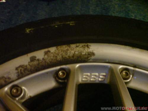

Stichwort polieren:
Ich hab vorhin mal probiert die Felgen zu polieren...also komplett montiert.
Kann man ziemlich vergessen 🙁...also doch 55€ für schrauben und 40€ fürs umziehen....
Sieht irgendwie so Plastikmäßig aus 😁
Wie hast Poliert? Hast schon sol Einsätze für die Maschine gekauft?
Nee ich war vorhin laufen und da kam mir die idee es mal so zu probieren.
Hab erst von hand mit 150iger und 280iger den klarlack bzw die korrosion wegemacht....dann habe ich das nächst beste schleifmittel genommen was mir in die hände kam....zahnpasta 😉 und dann habe ich mit einem dremel und filzaufsätzen weiter gemacht.Am ende noch mit einer meguiars politir rüber.
Aber für diese ca 8 cm habe ich bestimmt 20 min gebraucht....und das ergebniss ist zwar nicht total kacke(aus der ferne),aber auf so einen Pfusch habe ich kein bock 😉
Und um den klarlack runter zubekommen muss man schon recht viel schleifen...und dann ist es echt total sch*** wenn man dann noch auf die ränder achten muss...
Dsc02774
Dsc02776
Hm, hätte aber nicht gedacht, dass es mit so kleinen Mitteln so "gut" wird, dann bin ich zuversichtlich was diese Schleifeinsätze angeht! Nur ums demontieren wirste nicht rum kommen, haste keinen der dir die 4 Reifen schnell abzeieht für nen 10 oderso?
