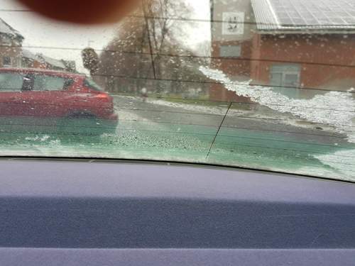

Wenn's denn nur ein beschlagen der Scheiben wäre.
Bei mir bilden sich an der Heckscheibe (manchmal auch an der Frontscheibe) richtige Tropfen.
Mir ist aufgefallen das der Kofferraumdeckel von innen hinter der Verkleidung auch richtig nass ist.

Es war die Zwangsentlüfung hinten! Im linken Fach des Kofferraums wo Navi usw. verbaut sind, habe ich Ersatzteile wie Zündspule, Kerze usw. gelagert, Lappen, Handschuhe, Menge Zeugs im Sommer reingepackt. Damit war der Luftdurchsatz der Zwangsentlüftung blockiert! Rechts nicht viel besser da dort anstelle der Verkleidung ein Subwoofergehäuse eingepasst ist.

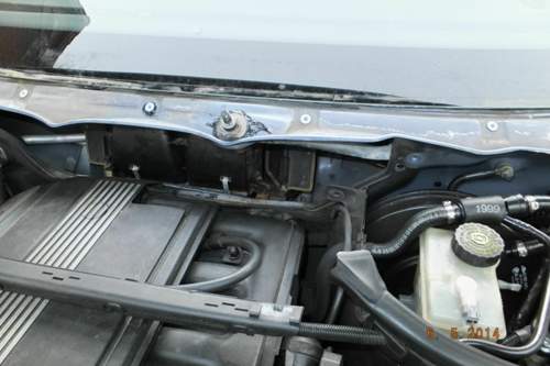

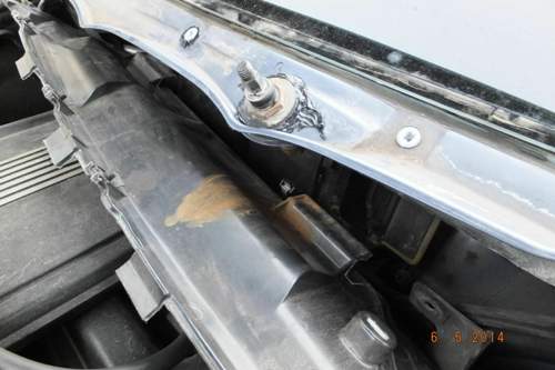

Es ist 100% besser damit! Auf deinen Bildern ist nur die obere Dichtung zu sehen. Aber auf der Unterseite der Abdeckung ist noch eine. Ich wette die war schon Stellenweise weg gegammelt! Dann tropft das Wasser immer direkt auf den Pollenfilter.
Ich kann nur empfehlen die Abdeckung zu tauschen wenn man Risse sieht. Die zweite Dichtung ist dann mindestens genau so schlecht!

Wenn die Dichtung der Heckscheibe gut ist, dann kann auch das von einer defekten Windlauf Abdeckung kommen, da du dann immer eine Hohe Luftfeuchtigkeit im Auto hast.
Diese kondensiert dann natürlich irgendwo...
Den Windlauf habe ich schon vor gut 2 Jahren neu gemacht und dabei gleich die Durchführung vom Scheibenwischer mit abgedichtet. Man sieht auf dem Bild gut wo das Wasser entlang gelaufen ist.

Beim Windlauf ist nur die untere Schaumstoffdichtung entscheidend. Die muss durchgängig sein. War bei mir vor 4 Jahren völlig zerrissen.
