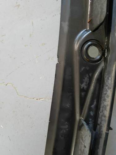

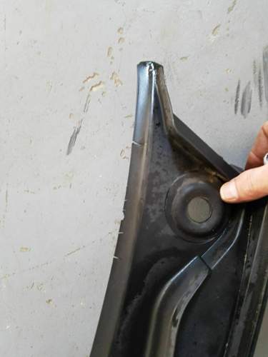

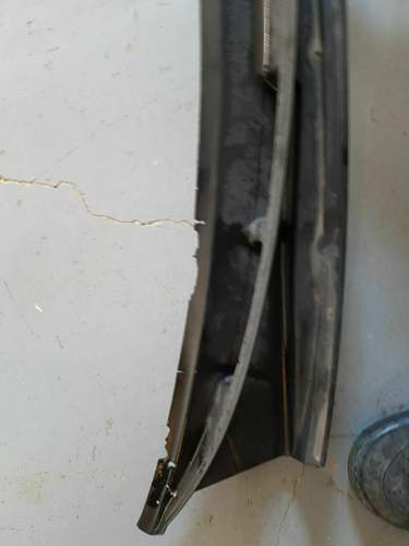

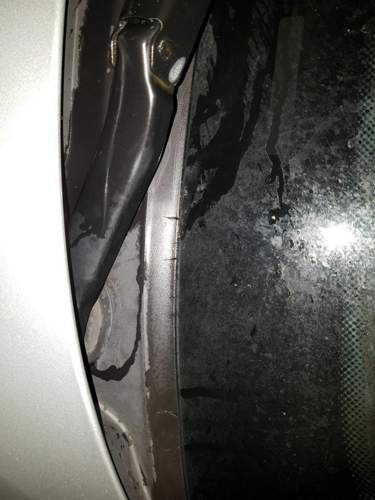

So wie versprochen noch die Bilder von dem alten Windlauf der der total zerbröselt ist beim Ausbau.. 49€ bei BMW bezahlt, was absolut Ok ist...

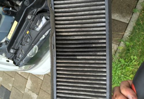

Denke mit dem Windlauf sollte das Problem fast behoben sein. Wie sieht denn dein Innenraumfilter aus? Ist der nass? Bei mir war es dasselbe Problem, ich habe es aber in den Griff bekommen, indem ich das Eis-Symbol (Klima) gedrückt habe 😉 Windlauf habe ich natürlich aber dann auch noch getauscht, denn der feuchte Innenraumfilter hat irgendwann angefangen zu stinken 😁
Nass
Innenraum Filter hab ich erst vor 3 Tagen gewechselt und dieser war aber auch nicht nass... Der alte Windlauf war total porös und gerissen... Auch Dichtungen war total kaputt am Windlauf... Naja paar tage testen und dann schauen ob es besser ist...
