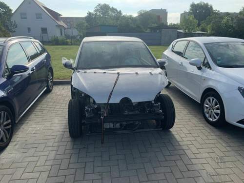

Heute habe ich den Motorraum soweit auseinander genonnen, sodass die Woche der Motor ausgebaut werden kann.
Die erste Phase meiner Umbauaktion ist das wiederherstellen der Karosserie:
Dabei werden folgende Arbeiten durchgeführt:
- beide Holme richten
- Korrorsionsschutz auftragen an kritischen stellen
- Spritzwand dämmen (Dämmung vom Automatik UP - 2 Lagen + Hitzeschutz)
- Radhäuser dämmen
- Kotflügel dämmen
- neuen Kabelbaum verlegen (für dei vielen neuen elektro. Helferlein)
- Spur einstellen
Was alles nachgerüstet wird, werde ich nach der ersten Phase schreiben.
Bis dahin viel Spaß beim basteln =)

Auto ist zurück und sogleich habe ich alles mögliche angebaut. Ich könnte ihn nach 7 Jahren starten, aber ich warte noch bis Freitag. Dann nehme ich das mit Video auf und schaue ob alles klappt.

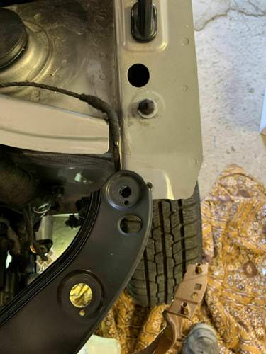

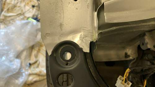

Großer Rückschlag 🙁 Musste abbrechen.
Muss den Wagen nochmal weggeben, meine Werkstatt hat den Wagen nicht ordentlich gezogen. Da ich Garantie auf die Arbeit habe, bzw. die Arbeit nicht ordnungsgemäß erledigt worden ist, dürfen die nochmal ran.

... unglaublich... es ist nich ein par mm aber ein par cm
Richtig. Ein paar mm kann man ausgleichen, aber gleich 20-25mm bekomme ich nicht weggeredet.
