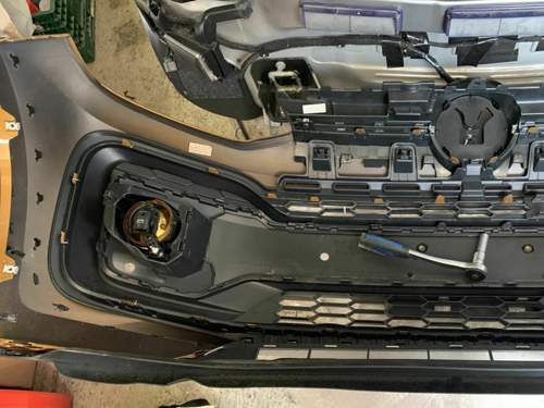

Heute habe ich die 8 Löcher für die PDC Sensoren vorne und hinten geschnitten und die neuen Tagfahrlichter eingebaut.

Wie wird TFL funktioniert? Zussamen mit LED in HSW?
@Shanny machst jetzt doch TFL und NSW ???
Wo ich meinte mach doch beides zusammen wolltest du doch nicht 😉
Also die Crossstoßstange sieht schon sehr schick aus. Muss man ehrlich sagen
NSW habe ich raus gebaut und dafür TFL. Die TFL vom e-up gehen bei der Stoßstange nicht. Ist ja quasi eij3 GTI Stoßstange mit Cross Verkleidung.
Dazu kommt noch das LED TFL in den Scheinwerfern 🙂
Wenn Licht an ist dimmen beide ab und wenn Licht aus ist sind beide hell.

Ja. Lasse beides an. Mal sehen was der TÜV dazu sagt.
