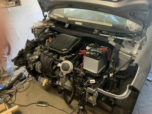

Heute habe ich den Motorraum soweit auseinander genonnen, sodass die Woche der Motor ausgebaut werden kann.
Die erste Phase meiner Umbauaktion ist das wiederherstellen der Karosserie:
Dabei werden folgende Arbeiten durchgeführt:
- beide Holme richten
- Korrorsionsschutz auftragen an kritischen stellen
- Spritzwand dämmen (Dämmung vom Automatik UP - 2 Lagen + Hitzeschutz)
- Radhäuser dämmen
- Kotflügel dämmen
- neuen Kabelbaum verlegen (für dei vielen neuen elektro. Helferlein)
- Spur einstellen
Was alles nachgerüstet wird, werde ich nach der ersten Phase schreiben.
Bis dahin viel Spaß beim basteln =)

Neues ABS drin und Codiert.
Motor ist nun auch wieder drin 🙂
Leider muss ich die Antriebswellen noch tauschen gegen die vom GTI. Die kommen dann nächste Woche.
Ansonsten ist mein Auto fast fehlerfrei 🙂 Die letzten Fehler sind von den fehlenden Komponenten.
Morgen dann Kühlerpaket und dann mache ich hinten weiter. Da muss ich nochmal ran.
- Stärkere Federn
- andere Radhausschalen
- andere Rückfahrkamera
- Neue Heckschürze (mit 4 Sensoren)
- zweite NSL plus anderer Kabelbaum
- andere Side Assist Sensoren
hoffe es passt alles mit der Anhängerkupplung...

Danke, ja =)
Geht nu alles Schlag auf Schlag. Diese Woche soll der Motor laufen.
Antriebswellen und Getriebeöl sind drin. Nun kann er in die Werkstatt.
Folgendes wird gemacht:
- Neue Federn hinten (wegen der AHK)
- Stahlflexleitungen einbauen
- Bremsen und Kupplung entlüften
- Neue Ölwanne mit Ölsensor
- Neues Motoröl
Jetzt wird es spannend. 7 Jahre später ist dein Up fertig. 😁 Mehr Leidenschaft geht nicht mehr
In der Werkstatt war er noch nicht, aber ich habe gestern den Side Assist fehlerfrei einbauen können 🙂
Leider fehlt mir die Zugriffsberechtigung, weshalb ich die LEDs noch nicht testen konnte. Diese sind aber nicht mehr im Fehlerspeicher. Ansonsten hätte er gemeckert.
