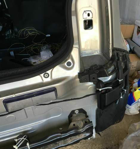

Der Spurwechselassistent ist drin. Halter bauen hat ein ganzen Tag gedauert!
Die neue Rückfahkamera ist auch drin.
Fehlt noch die AHK, dann kann die Schürze wieder ran.

Könntest du mir eine Anleitung für den kabelbaum zufällig zukommen lassen ? Funzt er auch?? Spiegelgläser sollte es auch geben dafür die auf den up passen. Habe letzten neben einen vw geparkt der die gleichen Gläser hatte mit blind Spot Zeichen im spiegel. @Shanny
Kannst den vom Golf nehmen. Ist genau die gleiche Pinbelegung.
Nein, in die Speigel baue ich die LEDs nicht rein. Will die in der A-Säule haben.
Für andere Spiegel brauchst du auch wieder andere Gehäuse, da die Blinker in die Spiegel gewandert sind.
Und auf Facelift Front will ich nicht umbauen.
Stromlaufplan habe ich ja dank dir 🙂
Ich bin bloß jetzt nicht ganz mit dem steuergerät durch gestiegen, bis ich gemerkt habe ich habe ja nur Master und Slave hehe und kein extra mehr.
Mir fehlen nur noch die Steckergehäuse...hast du die 3aa oder 5q0 Sensoren ?
5Q0 sind drin.
Hast du ne TN für die Steckergehäuse? Welches Abs hast du das sie laufen ??
Bisher sind die nur im Bus-System.
Habe das Standard ABS drin.
Da mein Tacho noch weg ist, sind eh zu viele Fehler im Auto.
Stecker kannst du 1J0 973 714 - 8pol Kontaktgehäuse nutzen.
Moin. Die passen auf die 4 pol Stecker vom steuergerät? Gruss
