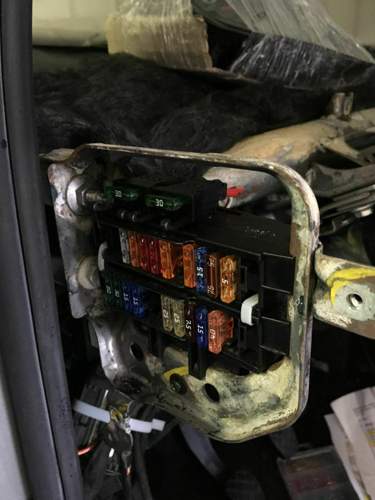

Ansonsten habe ich mein Armaturenträger, der ja total rostig war mit rostumwandler eingestrichen, damit es konserviert ist.
Hier aber mal der neue Sicherungsträger.

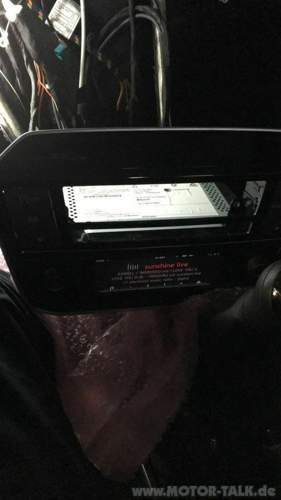

Fahrertür ist gedämmt, finde nur gerade meine Kessy Griffe nicht. Ansonsten wäre die Fahrertür fertig.
Elektrische Spiegel gehen auch.
Das Radio ist drin und funktioniert mit dem Dynaudio Verstärker. Dieser ist aber noch 8 Kanal. Habe mir ein 10 Kanal Verstärker bestellt, um im Kofferraum noch ein zweiten Subwoofer zu verbauen. Kabel habe ich noch nachgelegt und werde sie bald verbauen.
Es fehlt nicht mehr viel

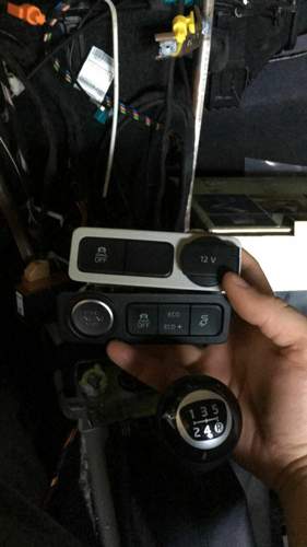

Du baust kessy auch ein
Themenstarteram 11. Juli 2017 um 12:05
Ja ist schon drin, aber noch nicht aktiv.
Deswegen der Start Taster Umbau.
Tasten von links nach rechts: citystop, PDC und RDK.
