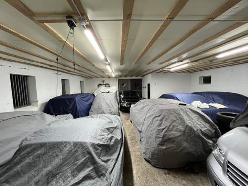

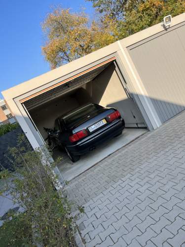

Naja und da stand er nun, vorher im Parkhaus in der Ecke, nun in der Ecke in meiner Werkstatt, sobald ich Zeit habe wollte ich dabei, ich demontierte die Zylinderköpfe, der Motor war ja schon seit gut 7 Jahren offen, und gab diese zum Planen weg, und da stand er nun, und stand und stand....
Irgendwann kam der Besitzer auf mich zu, er wollte sich von dem Auto im Rahmen eines Umzuges trennen, das einzig rationale war die Übernahme durch mich, denn mir stand er inzwischen etwas im Weg, die Werkstatt sollte saniert werden.
In etwa 3 Wochen verhalf ich ihm dann wieder dazu aus eigener Kraft vom Fleck kommen zu können, gerade rechtzeitig für den neuen Fußboden, aber auch das zerschlug sich Zwischenzeitig wieder..

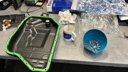

Mein besonderes Highlight: Die Fördereinheit:
Hier hatte jemand sehr unfachmännisch versucht die Benzinpumpe zu wechseln, wusste wohl nicht das man die Tankeinheit zerlegen kann, und hat das ganze Ding oben raus gezogen, die neue Pumpe wollte dann mit dem Saugstrahlnippel wohl nicht so ganz ins Gehäuse, sodass dieser dann wohl ab musste -> Seitenschneider. Danach ging er natürlich bei der Hälfte aus, war ja klar, was macht also der clevere Trottel? Er bohrt in die Fördereinheit Löcher rein, damit zumindest die rechte Kammer und das was überschwappt abgesaugt werden kann. Sowas habe ich nicht nicht gesehen 😁

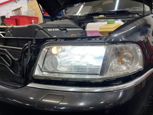

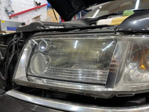

- Vorschaltgerät Xenon rechts -> Gebrauchtteil auch im Arsch, noch ein neues bestellt- STVO Konformität des TFL über Nebelscheinwerfer prüfen (Auto stammt aus L)- Reparatur Kabelbaum Nebelscheinwerfer- Austausch Wischergestänge- Eine der beiden hinteren Bremszangen hängt - Das übliche, zerlegen und neuen Simmerin rein- Unterboden reinigen- Neue Reifen aufziehen

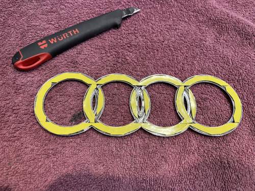

- Heckembleme besorgen und montieren- Neue Brenner und Scheinwerferreinigung- Neue Grills, die Chromrahmen sind dull und blühen -> Never Dull hat die gererettet- Gummifußmatten- Bluetooth Wechsleremulation (PRIO 1!!!!!!!)- Getriebereinigung und Mechatronikservice- Wechsel Diff Öle

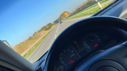

Habe jetzt nach 300Km mal den Fehlerspeicher abgefragt: Außer Klimaanlage alles leer. Der Speicher ist randvoll, denke da wird im Bedienten ein defekt vor liegen, es können nicht alle Stellmotoren spannungslos sein...

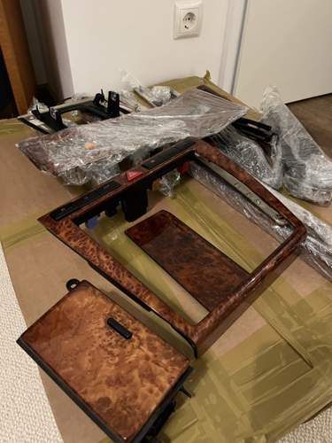

+ Vavona Wurzelholz sei besorgt, muss das nun polieren und dann in ruhe montieren

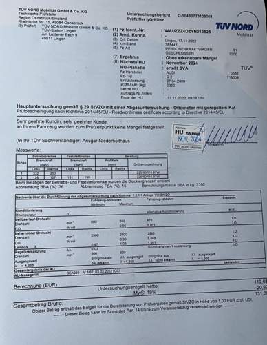

sooo... morgen ist es so weit: um 9.00 gehts zum TÜV, ich bin gespannt!
Heute nur Kleinigkeiten und Restarbeiten gemacht, Vorschaltgerät montiert, Fahrwerk geprüft und schnell gepfuscht ;-)
Ich bin sehr zuversichtlich!

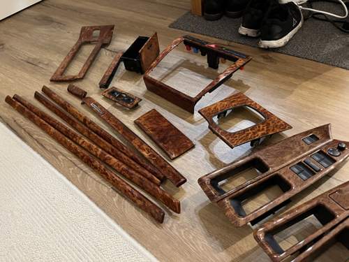

Mein Highlight auf das ich mich schon ewig freue: Vavona Wurzelholz! das für mich schönste Holz! Es gibt noch ein Helleres, das ist mir noch etwas lieber, aber das ist schon sehr fein!
Moin Felix,
Die Bremswerte vorn finde ich schon deutlich unterschiedlich. Da haben sie nichts zu gesagt?
Gruss caddy2E
Doch, aber Scheiben und Beläge sind neu lackiert.
Hat mich tatsächlich auch gewundert, beim Bremsen zieht es jedoch nicht. Mag auch sein das es am total nassen Prüfstand gelegen hat, der Prüfer hat das mit keinem Wort gewürdigt...
Auch ist die Reifengröße falsch eingetragen. Montiert sind die Parabol Felgen, diese sind bekanntlich 17 Zoll...
Egal 🙂

Langsam kehrt Ruhe ums auto ein. Das Vavona wurde montiert, die Schaltkulisse wurde geeinigt und gefettet, und das abgerissen Kabel wieder angelötet. Soweit alles gut, die restlichen Arbeiten gehen ab dem neuen Jahr bzw, zwischendurch mal ans Werk denke ich.

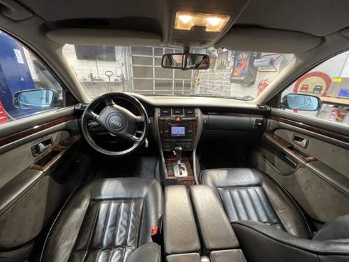

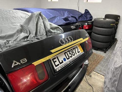

Morgen wird der gute angemeldet, Die Lackaufbereitung hat es richtig gebracht, aber seht selbst! Das ist der aktuelle Stand, bis zum nächsten Jahr wird sich nicht mehr so ganz viel tun.
Falls ernsthaftes Kaufinteresse bei jemanden aufkommt -> PN ;-) :P

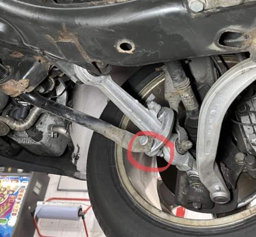

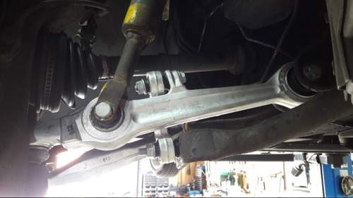

Ja sehr schick… ne fette Liste abgearbeitet….aber die Schraube am Stabi…müsste die nicht um 180 Grad gedreht werden ?
Gruß Tom mit einem ähnlichen AQF ;-)
Das ist tatsächlich eine gute Frage, Kontakt mit dem Traglenker kann die an der Stelle nicht haben.
