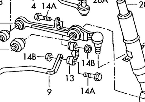

Na ich hänge das mal so rein hier…..
Ae130230-2f3b-44b1-9606-5fa0f6860c1c
Habe Falsch geschaut. Meine Schraube ist genauso wie beim Felix verbaut.
Ich habe Blödsinn geschrieben. Entschuldigt.
Dann tauschen wir bei Zeiten mal die Schraube, auch wenn es sicherlich nur Ästhetik sein wird 😉
