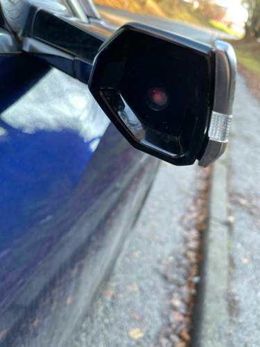

Bei meinem Mj. 2021 Sportback 55 sind beide VAS undicht.
Dachte das Thema sei bei neueren Modellen behoben ? Oder ist das ein Dauerthema ?
Das gleiche Problem habe ich auch. Gekauft September 2020.

- Bei Fahrt im Regen und Dunkeln erscheinen die VAS verschleiert
Ebenfalls unverändert, oft sieht man seit es kälter ist die Schleier auch bei trockenem Wetter

Ich darf aktuell nun wegen beiden VAS in die Werkstatt.
Auch die Software Themen, wie Reifendruck, Ausfall von Assi-Systemen, kommen hin und wieder mal. Nur nicht so extrem.
Ist jetzt der 2. Reparatruversuch, mal schaun wie es da weitergeht.
