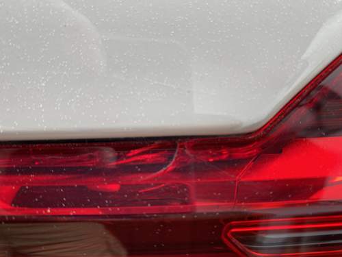

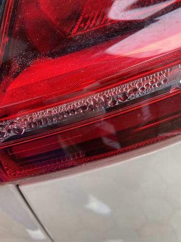

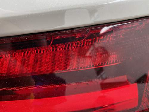

Servus miteinander. Ich habe seit etwa 4 Wochen sichtbar im rechten hinteren Scheinwerfer Kondenswasser und mein Etron hat mir nun auch schon 2 mal gesagt, dass der hintere rechte Blinker nicht geht, trat aber seither nicht mehr auf.
Gestern jedoch der Schock für mich. Ich war in meiner Werkstatt dort hat man dann bei genauerer Betrachtung feine Haarrisse gesehen, auch in der mittleren Heckleute. Das für mich unverständliche war aber dass der Werkstattmeister zu mir gesagt hat, dass das kein Garantiefall sei und meine Teilkasko dafür einspringen soll. Wie bitte? Das Auto ist 10 Monate alt, keiner ist je irgendwo dagegengefahren oder so, vor allem sind die Schäden an weit voneinder entfernten Stellen, dass für mich nur eine werksseitiger Montagefehler in Frage kommt oder schlechtes/fehelerhaftes Material eingebaut wurde. Kennt jemand das Problem? Ich denke so lange es nicht einreißt wie bei mir und damit Feuchtigkeit eintritt fällt es nicht auf. Bei den Bildern sieht man aber den Unterschied zwischen normal und defekt.
14935c2c-56c8-4e37-8ecc-754ab8ac48a2
C7c67789-487b-4288-8920-8bf7a4e2955c
5f0f7c1e-e83a-434f-8142-e27b3e1b1df9
Das letzte Bild sieht sehr stark nach einer Beschädigung von außen aus.
Finde ich definitiv nicht weil kein „Einschlag“ zu erkennen ist. Und warum hab ich das selbe Problem an 2 verschiedenen Bauteilen, man erkennt auch das der Rand unter den Rissen ungleichmäßig ist, links daneben ist die Klebung völlig klar

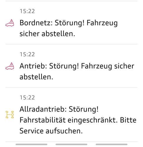

Hallo zusammen, habe meinen e-tron 55 quattro aktuell in der Werkstatt und wollte parallel mal die Community zu meinen beiden Problemen befragen, vielleicht hat jemand bereits ähnliche Erfahrungen gemacht:
1. Fahrzeug fährt nach dem Start mit ca. 30 km/h los und beim leichten Abbremsen per Bremspedal im Rekuperationsbereich vor einer Kreuzung gibt es plötzlich einen Schlag / Ruck nach vorne, sodass man erschrocken voll auf die Bremse steigt. Gleichzeitig schaltet sich der Motor komplett aus und es erscheinen mehrere Fehlermeldungen bzw. die Bitte, den Wagen sicher abzustellen. Als recht fiese Variante gibt es das gleiche auf der Autobahn, keine Chance den Wagen noch zu beschleunigen sondern nur ein Ausrollen ist möglich. Nach Ausschalten des Fahrzeugs inklusive Verriegeln ist der Wagen dann wieder fahrbereit, alle Fehlermeldungen sind weg.
2. Der Boostmodus erscheint nur noch recht selten überhaupt als Option, teilweise geht die Batterie-Kapazitätsanzeige bereits kurz nach Motorstart auf ca. 90% herunter und das unabhängig vom Ladestand. Falls dennoch der Boostmodus verfügbar ist dann bricht er vor dem visuellen Balkenende nach 2-3 Sekunden plötzlich und schlagartig ab und die Batteriekapazitätsanzeige hat nur noch ca. 80%. Nach einem Neustart (inklusive Verriegeln) steht dann wieder 100% Kapazität kurzfristig zur Verfügung, auch ein Auswählen des Boostmodus ist dann wieder möglich.
