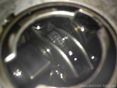

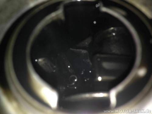

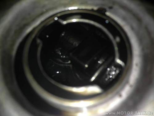

Bilder vom Zustand direkt unter dem Ventildeckel vor dem Ölwechsel findet ihr im Anhang.
Leider sind diese nicht sehr gut geworden.
Verschlammungen oder Verlackungen konnte man auf jeden Fall nicht erkennen.
