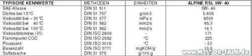

Also das Öl vom Thomas Philipps (TP Car Fit) kommt von der Firma Mitan aus Ankum/Deutschland und wird dort unter dem Namen ALPINE RSL 5W-40 vertrieben.
Spezifikation: ACEA A3/B4 API SN/CF
Freigaben: MB-Freigabe 229.3 Porsche A40
Empfehlung: BMW Longlife - 98 / Renault RN 0700 RN 0710 / Opel GM-LL-B-025 PSA B71 2296
Alpine RSL 5W-40 ist ein HC-synthetisches Hochleistungs-Leichtlaufmotorenöl der SAE-Klasse 5W-40. HC-synthetische Komponenten und eine darauf abgestimmte innovative Additivierung gewährleisten die Einhaltung der aktuellen Praxisanforderungen. Die deutlich verbesserte Motorenölqualitat von Alpine RSL 5W-40 ergibt sich besonders aus dem nochmals verbesserten Verschleißschutz sowie einer verbesserten Motorsauberkeit, auch bei verlängerten Ölwechsel Intervallen. Durch die extrem niedrige Kälteviskosität in Verbindung mit einer sicheren Hochtemperatur Viskosität wird ein hohes Kraftstoffeinsparungspotential gewährleistet.
Was mir aber etwas schleierhaft ist, dass ich mit dem 15W-40 einen höheren Ölverbrauch hatte, wie mit dem jetzigen 5W-40.
Datenblatt-alpine
Von den Eigenschaften ist es sogar besser als das Helix HX7, und würde sich aus meiner Sicht mit dem Total einen Platz teilen.

Ja, erstaunlich....das Alpine bietet wirklich gute Werte...hätte ich gar nicht gedacht.
Wenn die Additive für Reinigungwirkung und Haftung etc. auch noch vernünftig sind, ist das ja durchaus eine echte Alternative zu den bekannten Herstellern. 🙂
Das er jetzt weniger Öl nimmt spricht ganz klar auch für diese Wahl. Interessant wäre ja zu wissen, wo das 15W-Öl entwichen ist...VSD oder Ölabstreif- bzw. Kolbenringe-Ringe... 😕
