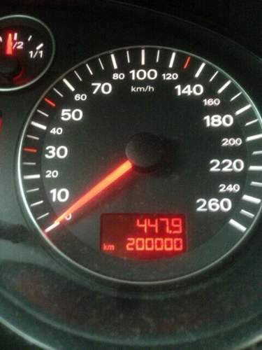

Am Montag war es so weit: mein BKD mit DSG übertraf die 200.000 km.
Bei ca. 140.000 neuer Turbo.
Bei ca. 162.000 4 neue Stoßdämpfer.
Bei ca. 179.000 Probleme mit verkokten? PD-Elementen. Glücklicherweise mit Düsenspülung behoben.
Bei ca. 185.000 km neuer Xenon-Brenner.
Sonst nix.
Danke AUDI.
200000km

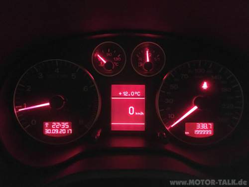

A3 1.4TFSI Bj 2009, aktuell ca. 130 Tkm
35 TKm Turbo getauscht, wurde im Rahmen einer Inspektion auf Kulanz gemacht, hatte aber keinen Leistungsverlust etc. bemerkt.
70 TKM Radlager hinten rechts defekt (kulanz)
90 TKM Radlager hinten links defekt.
105 TKM Kette, Kettenspanner und allerlei zugehöriger Teile getauscht. Lange Vorgeschichte mit Audi, etliche male wegen lauten Rasselgeräuschen bei Audi gewesen. Laut Aussage Audi alles bestens. Mein Hausschrauber hat beim Wechsel festgestellt das ich wohl kurz vor einem kapitalen Motorschaden stand, da die Kette übermäßig viel Spiel hatte. Dabei wurde auch die Wasserpumpe getauscht, wegen leichtem Wasserverlust.
ab120 TKM: die Motorlüfter fangen nach gewisser Zeit an durch zu gehen (volle Drehzahl) Motordrehzahl fällt dann nicht mehr unter 1100 U/min. Lüfter incl. Steuergerät getauscht, Problem tritt immer noch auf. Fehler nicht zu lokalisieren, man gewöhnt sich dran 😉

Lüftersteuerung hängt neben dem Lüftersteuergerät an den Kühlwasser Temp Gebern. Normalerweise sollte was im Fehlerspeicher stehen um das einzugrenzen. Wenn die Lüfter auf Vollgas laufen ist das der Notlauf weil da Steuergerät keine Verbindung mehr hat zum Motorsteuergerät ( Kabelbruch) oder einer der Tempgeber Zeitweilig aussetzt. Beides sollte als Fehler im Motorsteuergerät abgelegt werden.
