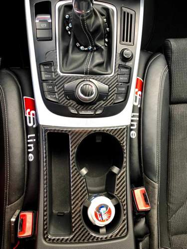

Außerdem ist eine Carbon Folie für die Mittelkonsole dabei, denke aber das ich es hier ohne abmontahe bekleben werde da dies sonst zu einem Disaster enden könnte.

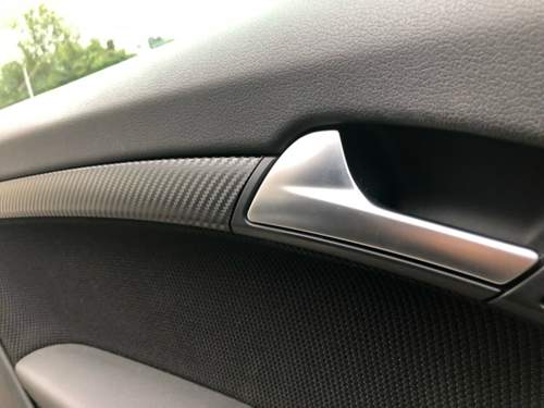

Ich probiere es erstmal mit folieren. Wollte einen Carbon Look haben. Da meine mittelkonsole auch solche Elemente schon besitzt.

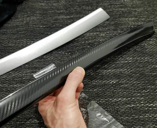

Habe mal probeweise eine Leiste foliert. Mit dem Fön hat das ganz gut geklappt.

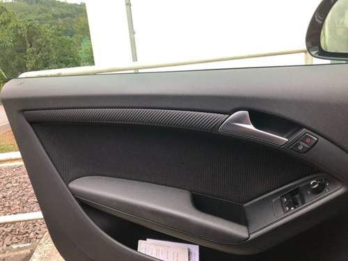

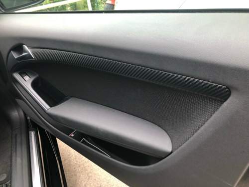

Habe Miriams ganze in Glanz bestellt. Denke schon das es gut aussehen wird.
https://rover.ebay.com/.../0?...
Die mittelkonsole schaue ich dann mal ob das klappt ohne Demontage.
In Moment schaut es so aus bei mir.

Mich würde interessieren, wie man die Dekorblende der Mittelkonsole entfernen kann. Ihr habt ja schon einige Tipps dazu gegeben. Von welcher Seite hebelt man diese am besten raus? Hat jemand ein Foto von der Rückseite der Blende, wo man die Nasen erkennen kann.
