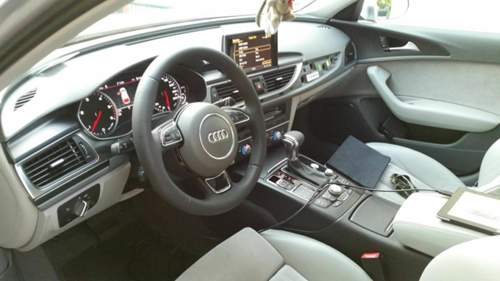

hi alle aus dem frischen Norden,
habe vor die Standard-Dekorleisten vom A6 C7 mit 3M Di-Noc Carbon imitierendem Film zu beschichten.
Um dieses aber erfolgreich durchzuführen, müsste ich die Dekorleisten abbauen, verkleben u. wieder einbauen.
Kann mir jemand sagen ob ich im Internet 'ne Anleitung zum Aus- bzw. Einbau der Dekorleisten finden kann?
Freue mich schon auf eure Unterstützung.
Gruss,
kimmo

Ich habe mit Plastidip überzogen... ging ganz gut. Wieso sollte man bei der großen Leiste am A-Brett das Handschuhfach ausbauen? Ich habe alles mit einem kleinen Kunststoffkeil herausgehebelt... Vorsichtig mit Gefühl... Wer möchte kann gern Fotos haben. Auch von dem Keil 🙂
Ja stell mal Fotos ein - welche Farbe wurde gedippt?
Hey ho...
matt schwarz wurde gedippt... 😉
die A-Brett Leiste ist noch im Keller... da musste ich nochmal anfangen... Nur die Leiste vom A-Brett oben fehlt mir noch... Die Leiste, die einmal quer rüber geht.... wie ich die abbekommen soll weiss ich noch nicht... mal sehen... Hat da vielleicht einer einen Tip?

Warum das HF beim Wechsel raus soll habe ich auch Net gecheckt, ich habe mehrfach gewechselt und da reichte das Original Audi Werkzeug Set.
Mit freundlichen Grüßen
PlastiDip möchte ich auch nicht unbedingt, da es zb unten bei der Mittelkonsole dauerhaft Berührungen mit dem Fuß und auch eventuell Kratzer abbekommt, das verträgt das Dip nicht
Bei den Dekorleisten selber sollte es halten. Im A4 habe ich die Dekorleisten mal foliert, aber man sieht dass da Folie drauf ist, deswegen werde cih das im A6 nicht machen. Eventuell schwarz Hochglanz Lackieren lassen, aber das Seidenmatt Dekor ist an sich sehr robust
