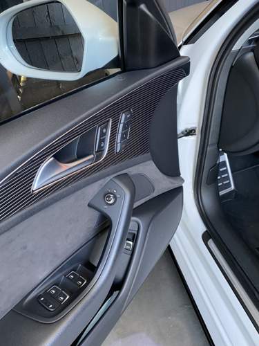

Hier mal noch ein paar Bilder nachreichen vom Umbau. Habe glaube alles in allem ca. 2h benötigt. In der Mittelkonsole ist das Dekor von unten mit 8 Schrauben befestigt. Im Prinzip recht einfach zu erledigen, Bissl fummlig war der USB Dock. Wenn die Mittelkonsole komplett gelöst ist, dann hinten anheben und die Dockingstation nach vorn rausschieben. Dann kommt man an die Kabel ran.
Tür
Armaturenbrett
Konsole ausgebaut

Sehr schön. Das ist der Umbau, den ich nie umgesetzt habe.
