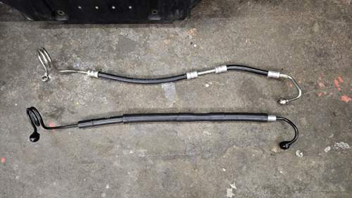

Hi Leute,
Ich bin Maik aus Magdeburg und fahre einen A8 D2 2,5l TDI Quattro aus 2001 mit AKE Motor.
Die oben genannte Leitung ist durchgegammelt und nirgends lieferbar. Hat von euch jemand eine Idee oder Alternative? Teilenummer ist: 4D1422893AD.

Ich würde mal stumpf versuchen ob der Schlauch vom A6 4B mit AKE Motor passt. Die Platzverhältnisse sind ähnlich und den Schlauch gibt es im Nachbau. Die Biegeradien sehen auch sehr ähnlich aus.
4b1422893ac

Gerade beim Dehnschlauch kann man halt nichts bauen, seriöse Hydraulikfirmen machen das nicht weil sie das nicht dürfen, andere Hydraulikfirmen machen dir vielleicht den Schlauch schwarz und BAT, funktioniert aber nicht, weil der Dehnschlauch im inneren einen speziellen Aufbau hat, der die Pulsation von der Lenkpumpe egalisiert.
So ein Schlauch hält zwar, die Lenkung wird aber furchtbar laut.

Zu dem Schlauch von AIC nur eine Anmerkung: hatte ich grad im meinem A8 4,2 drin. Wollte 300€ sparen... Macht höllische Strömungsgeräusche, Verarbeitung ist mies.
Gruss caddy2E
Wer es schön haben will, muss wirklich einen originalen Schlauch kaufen. Caddy hat alles andere schon getestet, ich habe alles mitverfolgt.

AIC Schlauch, warum ist die Verarbeitung mies?
Habe mir den näher angeschaut, aber keinen optischen Unterschied festgestellt.

Mein Dehnschlauch ist mir vor einigen Wochen auch undicht geworden. Von jetzt auf gleich ein ein höllisch jaulendes Geräusch. Servoöl aufgefüllt und es war wieder ruhiger.
Ich habe mir dann einen Schlauch für 46€ aus der Bucht besorgt und eingebaut. Aber es ist immer noch ein leicht sägendes Jaulen vorhanden was drehzahlabhängig auch im Stand ohne das gelenkt wird hörbar ist. Wenn man lenkt wir es lauter.
So nun dachte ich, ok hat die Pumpe ein mitbekommen. Also eine neue originale von ZF besorgt und eingebaut. Das jaulen blieb aber. Ich hatte jetzt die Vermutung das die neue Pumpe auch defekt ist und wollte mir schon eine neue besorgen bis ich auf den Beitrag hier gestoßen bin.
Kann das Jaulen wirklich an einem minderwertigen Schlauch liegen? Ich dachte immer Schlauch ist Schlauch, zumal das ja keine starre Leitung ist die Geräusche übertragen könnte.
