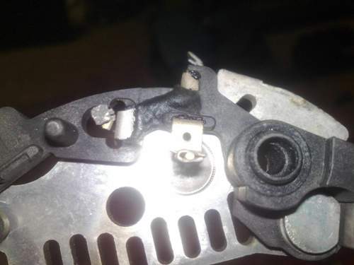

minuspolklemmschraube lösen minuspol klemme ganz kurz vom pol lösen wenn das auto ausgeht ist deine lichtmaschine im arsch.licht maschine ausbauen. Lichtmaschine plastikdekel abschrauben dann siehst du zwei große kreuzschrauben diese lösen und die kontakte überprüfen sind sie defekt kannst du für einapfel und ein Ei diese pole austauschen also keine400 euro zum fenster rausschmeißen .man kann auch auf den schrottplaz sich dies pole besorgen.die sind genormt und passen auch für andere lichtmaschinen. habe dies gerade bei einem corsa B gemacht viel spas beim schrauben mfg.klaus

Das mit dem CDin glaube ich eigentlich eher weniger. Ich hab das Auto vro ca. 7 Monaten gebraucht gekauft, und bis vor einigen Wochen ist das Problem nicht aufgetreten. Wäre schon merkwürdig wenn er erst nach einiger Zeit damit anfängt.
Was mich noch interessieren würde: Wenn die Lichtmaschine wirklich defekt ist, dürfte die Batterie (nachdem mir Starthilfe gegeben wurde) egtl. gar nicht mehr geladen werden. Somit sollte ein Starte des Motors ohne Starthilfekabel nicht mehr möglich sein bzw. nach kurzer Fahrzeit der Saft ausgehen. Liege ich da richtig, oder hat die Batterie nach der Starthilfe wieder genug Saft für längere Zeit?
Bzw. kann es sein dass die Lichtmaschine nicht völlig defekt ist, aber die Batterie nur noch sehr schlecht und langsam auflädt (fahre eher Kurzstrecken)?

Volt/Multimeter hab ich leider nicht zur Verfügung. Habe mal einen Blick in die Bedienungsanleitung geworfen. Laut der sollte im Falle einer defekten Lichtmaschine das Batteriesymbolf aufleuchten, da die Batterie nicht mehr geladen wird. Da dass nicht der Fall war hab ich mal eine neue Batterie eingebaut.
Starten geht wieder problemlos (ich hoffe das bleibt auch so), allerdings leuchtet nach dem Starten permanent das Symbol für die Abgasanlage. Laut Anleitung deutet das auf einen Defekt der Abgasreinigungsanlage hin. Wäre nur ein merkwürdiger Zufall dass das jetzt Auftritt. Kann ich beim Einbau der Batterie einen Kurzschluss verursacht haben?
