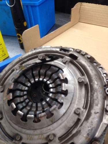

ich habe mit meinem Sharan ein kleines Problem und möchte gerne von Euch wissen ob schon jemand ähnliche Probleme hatte.
Folgendes Problem ist bei mir aufgetreten:
Mir ist im Leerlauf bei nicht betätigter Kupplung ein leises Surren aufgefallen, welches beim treten der Kupplung weg war. Ich hin zu meinem Freundlichen. Die erste "Bauchdiagnose" des Freundlichen ging Richtung Ausrücklager der Kupplung.
Heute habe ich dann zur genauen Fehlerdiagnose meinen Sharan in die Werkstatt gebracht. Bevor ich es vergesse, ich habe einen Sharan Highline, 2.0 l TDI, Bj. 11/2010, knapp 32000 km.

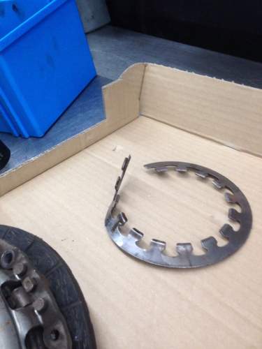

Zur genauen Fehlediagnose musste letzendlich das Getriebe demontiert werden wobei folgendes festgestellt wurde:
Die Druckplatte ist gebrochen und hat die Kupplung, Ausrücklager und sogar das Getriebegehäuse in Mitleidenschaft gezogen.
Die Garantie ist im November 2012 abgelaufen und habe leider keine Garantieverlängerung abgeschlossen (lernen durch Schmerz, beim nächsten Auto ein muss, egal welche Marke).
Durch die Werkstatt wurde ein Kulanzantrag an VW gestellt. Leider hat sich VW bei der KM-Leistung und dem Alter des Fahrzeuges nicht so kulant gezeigt, wie ich es mir erhofft habe. Eine persönliche Anfrage läuft noch und ist in Arbeit.
Hat schon jemand Ärger mit der Druckplatte oder anderen Bauteilen aus dem Bereich Kupplung/Getriebe?
Danke für Eure Antworten im Voraus.

so, fehler bei mir ist gefunden. defekter nehmerzylinder. ist undicht geworden und hat noch noch schön die kupplung mit eingesaut. 70% kulanz, rest garantieverlängerung.

Moin zusammen, hatte das gleiche an meinem Tiguan 2,0 tdi - es sah bei mir genau so aus wie auf den Bildern oben. Fahrzeug gebraucht bei vw gekauft, im siebten Monat der Gebrauchtwagengarantie. Neues Getriebe , Kupplung und Schwungrad. VW baut seit 2015 verstärkte Kupplungen ein ...,
Schaden wurde von VW und Garantie komplett übernommen...puh - Glück gehabt.

So, mich hat es auf der Urlaubsfahrt auch erwischt. Kupplungspedal war kurz vor dem Ziel (eh nur ein Alpenpass auf 1500m Seehöhe) immer leichtgängiger und kam dann teilweise gar nicht mehr zurück (blieb im Boden und ich konnte es noch mit dem Fuß raus kitzeln). Zum Ziel hab ich es noch geschafft (fast den ganzen Berg einfach im 2. bzw. 3. Gang gefahren). Dann VW Hotline angerufen. Fahrzeug wurde abgeschleppt, mir wurde ein Tiguan da gelassen.
Diagnose war, dass durch einen Defekt des ZMS auch der Geber/Nehmerzylinder was abbekommen hat, dabei wurde die Kupplung dann auch schön eingesaut (müsste dann Bremsflüssigkeit sein in diesem Fall).
Somit war dann der Urlaub rund 2300€ teurer als veranschlagt (ZMS+Kupplung usw. neu).
