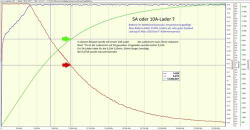

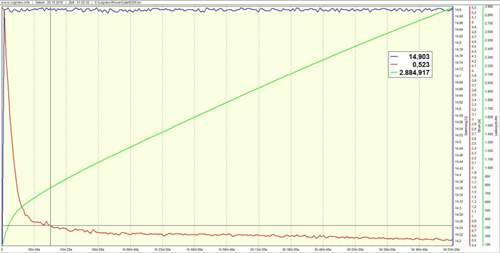

Die Fahrzeit ist für die meisten Batterien ist tatsächlich viel zu kurz und die Verbraucher sind viel zu. hoch. Und genau aus diesem Grund sterben die meistern Batterien an der Sulfatierung.
Bei aktuellen Fahrzeugen liefert die Lichtmaschine schon ab Leerlaufdrehzahl ausreichend Ampere. Wenns denn sein muss über 60A. Hilft aber nix da der Ladestrom sehr schnell abfällt und diese Reduzierung mit zunehmendem Ladezustand immer langsamer einhergeht. Das war früher so und wird auch morgen so sein.
Je länger eine Batterie nur teilgeladen ist, wenig Fahrzeit + Ruhestromverbrauch, umso länger dauert die Vollladung weil der Innenwiderstand wegen den größeren Kristallen gestiegen ist und dadurch der Ladestrom kleiner ist. Das Umwandeln der Kristalle in aktives Material braucht Zeit. Mehr Kristalle, mehr Zeit. Kristalle zu groß - Pech gehabt.
Lade ich die Batterien vom Hobbyeinsatz nach, sind da 12Ah in 3,5h eingeladen. Stromreduzierung runter bis 0,2A. Lade ich die Batterie vom Auto nach längerer Zeit, braucht es für weniger Ah mehr Zeit...
In der Beschreibung soll der Megapulse immer im Auto montiert sein. Fährt man aber nur 10 km, nützt das nicht viel. Wesentlich besser ist es, den Pulser zumindest mal ab und zu übers Wochenende oder über nacht mit einem externen Ladegerät anzuklemmen.
Der bzw. ein Pulser bringt auch nix "über Nacht" bzw. "übers Wochenende. Das Laden über Nacht bzw. Wochenende hat die Verbesserung gebracht. Richtig durchladen kann mehrere Tage dauern bis der Ladestrom gegen null geht.
Die Bilder im Anhang ansehen und nachdenken.
Wenn du soviel Autos hast die meist oder länger stehen, kauf dir 2 günstige Ladegeräte ohne Abschaltautomatik und lade alle 4 Wochen über Nacht.
Edit: Megapulser, Power-Pulser oder wie die sonst heißen, alles schon über Wochen getestet. Kein Unterschied festgestellt.
Rg9-laden1-erklaerung-10a-5a-lader-2
E250-Autobatterie
