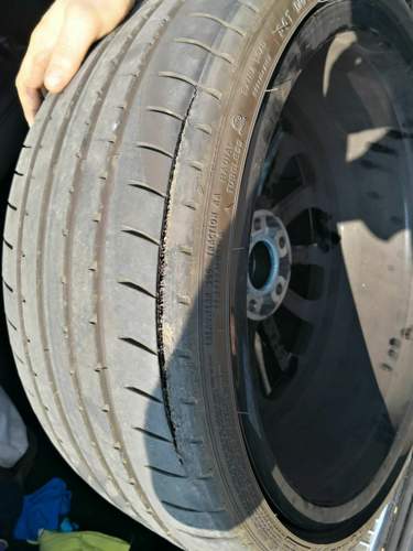

Hallo, ich habe folgenden Defekt am Reifen.
Laut dem MB Verkäufer (nicht Werkstatt) sei dies durch einen äußeren Einfluss entstanden / das kann ich leider nicht nachvollziehen.
Vor etwa einer Woche wurde an diesem Reifen die Achse getauscht und neu vermessen -> könnte es vll daran liegen / oder gibt es sonst eine Idee?
Standort: vorne links
Die Narbe zieht sich um ca 3/4 des Reifens - das Foto zeigt die aufgeplatzte Stelle.
Luftdruck ist immer OK, fahre grundsätzlich mit der Anzeige dazu im WSC

Bei mir nun auch. Beide Seiten an der VA betroffen. GOODYEAR Eagle F1 MO ab Werk. 245/35R20
Rechts hats die Luft raus. Links ist bereits offen hält aber noch dicht.
Zum Glück bei nur etwa 50 kmh passiert beim Abbiegen auf der Landstraße.
Werden heute getauscht.
Mal sehen was der Hersteller dazu meint.
Kann auch was dazu berichten: Goodyear Eagle F1 Asymmetric 3, Runflat. Vorne 245/40 R19, hinten 275/35 R19.
Reifen haben seit dem Wechsel von Winter auf Sommer abartig laute Roll- und Abrollgeräusche von sich gegeben. Dachte anfangs falscher Reifendruck, war aber korrekt. Nach genauerem Betrachten zeigte sich ein deutlicher Sägezahn. MB hat beim Wechsel nichts bemerkt oder mir mitgeteilt. Kann von diesem Reifen nur abraten! Haben keine 25.000km gehalten. Ende vom Lied: neuer Satz Reifen auf einem fast neuen Auto..

Welche Laufleistung hatten die Reifen?
Laufleistung ca. 15-20 tkm, war die Bereifung der Auslieferung. Rest Profil etwa 5 mm

Ersatzrad im Auto gehabt oder musste er eingeschleppt werden? Sieht ja aus, als könnte Tirefit da mal gar nichts ausrichten...
Glück gehabt, dass das nicht bei höheren Geschwindigkeiten passiert ist!:eek:
Nach Hause fahren lassen und Winterreifen geholt und Zeitgleich zwei Ersatzreifen organisiert.
War nur 10 km von zuhause entfernt.
