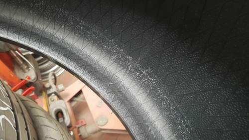

Hallo, ich habe folgenden Defekt am Reifen.
Laut dem MB Verkäufer (nicht Werkstatt) sei dies durch einen äußeren Einfluss entstanden / das kann ich leider nicht nachvollziehen.
Vor etwa einer Woche wurde an diesem Reifen die Achse getauscht und neu vermessen -> könnte es vll daran liegen / oder gibt es sonst eine Idee?
Standort: vorne links
Die Narbe zieht sich um ca 3/4 des Reifens - das Foto zeigt die aufgeplatzte Stelle.
Luftdruck ist immer OK, fahre grundsätzlich mit der Anzeige dazu im WSC

Welcher Hersteller ist es denn, so viele gibt es ja nicht

Die originalen Eagle F1 von Good Year, 245/45 R20 Vorderachse - Vielspeichenfelge - AMG Paket - Runflat

evtl. nun öfter Sichtprüfung innen erforderlich. Vielleicht auch die 20 iger extrem anfällig für Bordsteinfahrten je nach Lenkungswinkel ?
Wer meinen Thread "Reifenpanne" ließt, dass ich das gleiche Problem hatte. Habe nun Pirelli PZero s, etwas teurer aber super Reifen. Auch von der Geräuschentwicklung viel besser.
Ich habe die Reifen an GoodYear geschickt als Reklamation, die sagten mir es sei mit zu wenig Luftdruck gefahren worden. An 2 weiteren Reifen seien die gleichen Vorschäden entdeckt worden. Da ich den Wagen nur 12 Tage vorher als Jungen Stern gekauft habe, habe ich den Brief sofort an die Niederlassung weitergegeben, diese hat mir dann die Kosten der Reifen an der Vorderachse erstattet.
Meiner Meinung nach immernovh ein Unding. Ganz klarer Materialfehler. Ein Runflat Reifen ist dazu da im platten Zustand zu fahren.
Auf der Autobahn bei 150 so einen Schaden zu erfahren lässt einen am Sicherheitsgedanken der Hersteller zweifeln.

Ich würde mich da nicht unbedingt festlegen. Gleiches Ding gehabt, ebenfalls 20 Zoll AMG Felge aber mit Pirelli Runflat. Reklamation abgelehnt, Begründung: Überbeanspruchung. Sehr witzig für mich, da ich tatsächlich eher der Typ Fahrer bin, bei dem die Reifen altersbedingt runterkommen...
Würde bei so einer Antwort den Reifen direkt als Beweisstück zurückverlangen. Auch beim einschicken sollte man immer dazuschreiben, dass der Reifen Eigentum ist und nicht zerstört oder anderweitig verfälscht/ändert werden darf. Damit ist ein Tausch normalerweise garantiert, einen Prozess will nämlich keiner von denen.

Das war knapp. Der Reifen hätte nicht mehr lange durchgehalten. Die Karkasse war schon auf dem Weg über die Wupper. Puh, Glück gehabt.

Ist das ganze eine reines Problem der Runflat Reifen ? Sieht jedenfalls nicht danach aus, dass man locker
noch mit 80 km/h weiterfahren kann. Beim nächsten Reifenwechsel besser „ohne“.

Erst hat man ihn versucht ihn mit der Aussage „zu wenig Luftdruck und zu wildes fahren“ abzuspeisen, aber als er den Reifen dann an seinen Anwalt weitergeben wollte..... Zack wurde aus „Kulanz“ eine Gutschrift erteilt.....
Leute.... es sind diese scheiss runflat Reifen!
Lasst euch nicht vertrösten und droht mit Anwalt und ( nicht lachen) das der Autobild zu übergeben...... dann läuft es!
