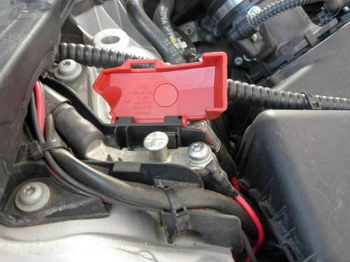

Also den Basic Kit und den Batterie Charger 1204 von DEFA für 170 Euronen geordert.
Das Ladegerät ist bis -40° getestet und hat die Schutzklasse IP65. Ich besitze auch das CTEK 5.0, ich glaube das ist aber nicht für den Dauergebrauch bei widrigen Witterungsverhältnissen ausgelegt.
Das Kabel mit Steckdose ist schon verlegt, jetzt hapert es noch an dem richtigen Einbauort für den Batterie-Lader.
Wenn einer Erfahrungswerte hat, immer her damit. Ich wollte mit einer VA Mini Schelle an dem Pluspol den Anschluß realisieren.
Den Anschluß an den seitlichen Lufteinläßen habe ich mir, rückentechnisch, nicht angetan.

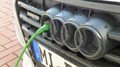

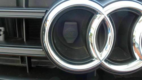

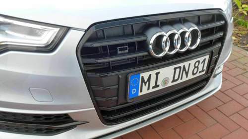

Den Batterielader von DEFA habe ich mittlerweile 1 Jahr verbaut und bin total zufrieden. Benutzt wird er eigentlich nur bei Kälteperioden und STH Betrieb >20 min. Es gab/ gibt keine Fehlermeldungen. Wir hatten auch schon 1x das Kabel vergessen. Dummerweise ist die Steckdose am Auto sehr stramm. Man bemerkt das Kabel auch nicht, erst wenn man in eine Kurve fährt und ein Rad es lang zieht. Fazit: Kabel ersetzen, Sprung im Bereich der Steckdosenaufnahme (hinter den Ringen sitzt eine demontierbare Blende) Seitdem kommt immer ein Reflektorband ans Lenkrad😁 . Für die Montage der Steckdose muss die Stoßstange ab. Montiert hat alles mein fähiger Boschdienst.

Danke für deine Rückmeldung. Genau so ein Ctek-Ladegerät (CTEK MXS 5.0) nutze ich jetzt. Ich hatte auch schon überlegt es mit einer permanent eingebautem Anschluss zu verwenden. Aber Ctek hat nicht so das Zubehör, wie DEFA, um den Anschluss permanent im Spritzwasserbereich zu verbauen, wie bei deiner Lösung.

Hallo r.p1974, gibst einfach Defa 1204 in Goggle ein und schaust unter Koburger. Der war eigentlich immer am günstigsten. Das Ladegerät hat mein Freundlicher eingebaut. Da wollte ich mich schon absichern. Wenn Du vorne die Ringe neu machen würdest (schwarz?) dann kommst Du auch so an die hintere Blende. Oder eine andere Einbauposition suchen. Obwohl der Platz ist schon top und rückenfreundlich...😉
