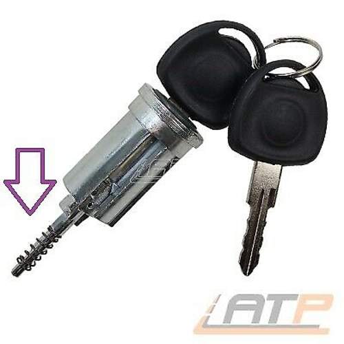

Ich meine die kleine Feder, die auf dem Zapfen vom Schließzylinder sitzt.
(siehe Foto)
10680574

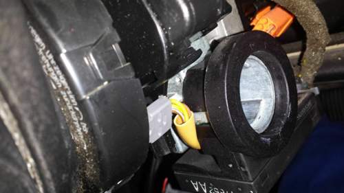

Das Problem ist, dass der Zylinder jetzt nicht mehr rausspringt, wenn man den Zylinder mit diesem entriegelings Loch entriegelt, sich aber auch nicht raus ziehen lässt.
Es funktioniert aber alles, bis auf die Lenkradsperre..
LG
Der muß wieder rausgehen!
Dreh den Schlüßel mal in eine andere Position!
Ich versuche es noch mal..
Aber das entsperr Loch sitz auch echt beschissen!
(Siehe foto)
So, habe es nach 3 Stunden Verzweiflung wieder draußen 🙂😁.
Zylinder geht nur auf Stellung 1 raus!
(War bei mir aber die ganze Zeit auf Stellung 1, musste halt ein wenig dran Rum wackeln, bis der Zylinder ohne Feder wieder raus kam)

So, ich habe fertig =).
Funktioniert alles wie es soll, habe das Fetten einfach sein gelassen.
War eigentlich ganz einfach und ist in einer Stunde erledigt, wenn nichts dazwischen kommt.
Den Zylinder habe ich nicht umgebaut, da ich keine Schleifmaschine habe um diese Führungsschienen ab zu schleifen.
Den Transponder konnte ich auch nicht umbauen, da ich keine Original Opel Schlüssel gekauft habe und man diese nicht öffnen kann.
(wäre evt. gegangen aber ich glaube die bekommt man nicht mehr ordentlich zu geklebt)
Habe den Transponder dann einfach mit Panzertape auf diesen schwarzen Kasten unter dem Schloss geklebt, wie Mozartschwarz vorgeschlagen hat.
Funktioniert ohne Probleme und wird wohl halten, bis die Karre evt. in Afrika ist 😁

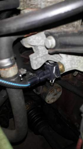

Frage:
Bin Grade auf der Suche nach dem 2 Poligen Temp. Sensor.
(Neuer Sensor kam heute an)
Ist er das auf dem Foto?
Und wenn ja wie komme ich den ab?
LG Hans
20160123-165605

Zum Stecker:
Man muss einfach diese Sicherheits Klammer abnehmen und kann dann den Stecker abziehen.
Vorsicht, nach dem Abdrehen vom Temp-Sensor kommt einem das ganze Kühlwasser entgegen...

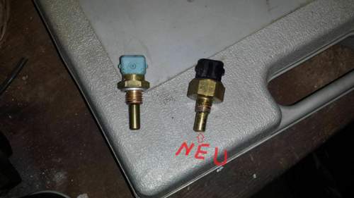

Leider passt mein neuer Temp. Sensor nicht.
(siehe Foto)
Ich habe den verbauten Sensor mal gemessen und er liefert NULL Ohm..
Ist also defekt.
(Multimeter kam heute an)
Der neue/falsche Sensor liefert 1,45 Ohm im Ruhezustand.

1.) Die Klammer vom T.-Sensorstecker braucht man nur re. u. li. zusammen drücken!
2.) Den richtigen Sensor muß man halt kaufen!

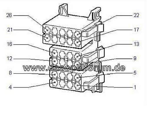

3.) am Radio hast du einmal Kl.30 Dauerstrom (am Radio Pol 8) und einmal Kl.W (am Radio Pol 2) kommt vom Zündanlassschalter Spannung bei Zündung! Diese Spannung schaltet das Radio beim Zündschlüßelabziehen aus!
Kl. 30 Dauerplus braucht man für die Senderspeicherung!

Ja du brauchst einen blauen NTC. Im B-Omega z.B. sind wohl auch PTC verbaut.
Hier sind die Werte die er haben muß: http://www.opel-problemforum.de/.../...eraturfuehler-werte-in-ohm.html
Zum Radio:
Ich werde dann mal schauen ob das Kabel, welches erst saft bekommt, wenn die Zündung an ist funktioniert.
(kannst du mir bitte sagen, wo die Pins sind auf dem anhängendem foto?=)
Außerdem werde ich nochmal alle Sicherungen prüfen.
Zum NTC Thermofühler:
Ich wusste halt nicht, welchen Stecker ich brauche, da noch nie ausgebaut.
Aber in der Artikelbeschreibung stand, er passt.
Siehe hier:
http://www.ebay.de/.../371520148373?...
Ich wollte ihn aber sowieso nur ungerne einbauen, weil er eindeutig gebraucht ist und als neu verkauft wurde.
Außerdem habe ich dank den Werten von Mozartschwarz gerade raus gefunden, dass er nicht richtig funktioniert.
(hat 1,2 Ohm / Müsste also 40 Grad warm sein hier)
Habe mir jetzt diesen bestellt:
http://www.ebay.de/itm/321543975752?...
Lg Hans
Radio-8-8-10
Auf dem originalen Opel Radio ist ein Aufkleber mit dem Belegungsplan!
Hast du einen TD!?
Das Originale Opel Radio habe ich leider nicht mehr.
Nö, habe einen ganz normalen Astra f CC 1.4 60 PS 😁
Naja, ich werde es schon finden 😉
Lg
Morgen such ichs für dich raus! Vesprochen! ausser einer kommt mir zu vor!
