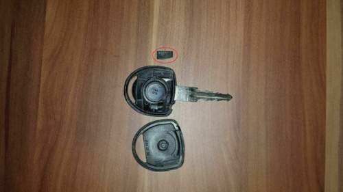

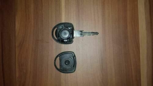

Habe mal meinem Autoschlüssel auseinandergebaut (ging ganz einfach mit einem Schraubenzieher)
Ich denke ich habe den Transponder gefunden..
(Bilder im Anhang)
Der schlüssel wird beim zusammenbau einfach wieder zu geclipst und hält wieder 100% zusammen =).

Genau das ist der Transponder.
Nein du braucht nicht alles wie bei Kurts Bildserie zerlegen!
Wie ich schon schrieb, siehst du am neuen Schließzylinder einen Arretierungshaken!
Dort wo der sitzt ist im Gehäus des Schloßes (das was Kurt ausbohrt und ersetzt) ein Loch in welches ein Draht, Nagel oder sonst was gesteckt wird. Somit wird der Hacken zurück gedrückt und du kannst den Schließzylinder mit dem Schlüßel rausziehen! Glaube man mußte das WFS Steuergerät abziehen um diese Bohrung zu sehen!
Beim Omega muß man offensichtlich das Lenkrad demontieren. Dies ist beim Astra F nicht notwendig!
Gab aber zwei verschiedene! glaube bei einer Ausführung mußte der Zündschlüßel auf Stellung 2 stehen, bei der Anderen neueren auf Stellung 1!
Merkt man aber gleich wenn man den Zylinder nicht entriegelt und raus gezogen bekommt!

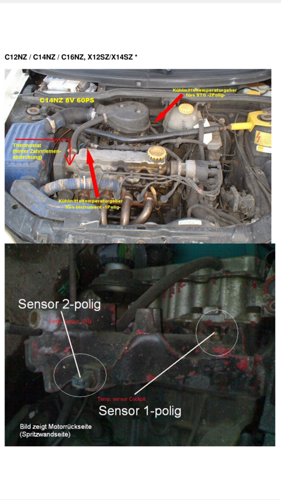

Habe vor mal den 2poligen Tempsensor für das Stg zu reinigen bzw. zu tauschen.
Das müsste er sein:
http://www.ebay.de/.../371520148373?...
Wo er sitzt, sieht man auf dem Foto im Anhang.
Frage:Wie reinigt man bzw. Tauscht man diesen?
Einfach Stecker abziehen und rausschrauben?

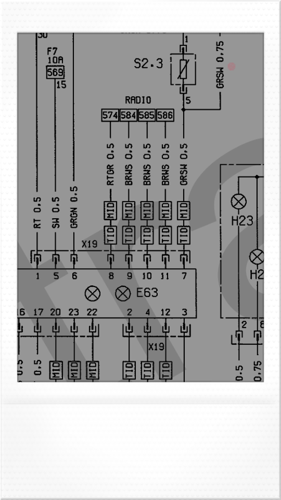

Habe mir mal den Schaltplan angesehen.
Auf jedem Kabel vom Original Kabelbaum zum Radio müssten also 0.5 V Strom fließen oder?
(Bild im Anhang)

Volt V sind Spannung und Ampere A sind Strom. Die 0,5 in dem Ausschnitt geben die Querschnitte der Leiter an. Die Stromaufnahme wäre auch erstmal egal. Rot und dich gegen Karosse sollten 12V bei Zündung ein sein.
Kommt ein bisschen Wasser beim rausdrehen, also besser kalt. Evtl. den Schluck wieder nachfüllen....
Also sollte der Stecker zum Radio 12 Volt bei laufendem Motor liefern=).
Den Tempsensor für das STG bei kaltem Motor wechseln und das Wasser wieder nach füllen, wenn welches raus kommt.
Richtig?=)

Bei laufendem Motor dürften es 14,4V sein. Zündung ein heist halt nur Zündung ein. Rest ist eh klar....
