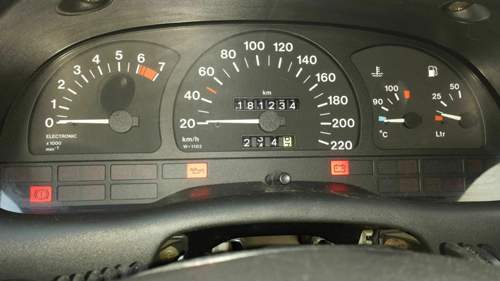

Schau mal ob die MKL, gelb mit Motorsymbol, bei Zündung ein leuchtet.

Die MKL geht an mit Airbag usw. bei Zündung aber ich schicke später noch ein Foto, was da alles angezeigt wird.

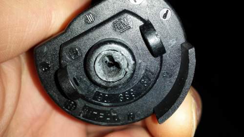

Woran erkenne ich denn ob dieser Stift im aktuellen schloss abgebrochen ist?
Vill. hat ja meine Werkstatt einfach nur den Zündschalter gewechselt und ich muss es einfach wieder zusammenbauen?
Schlüssel lässt sich nämlich wie gewohnt im Zündschloss drehen und die WFS funktioniert..
Lg
Besorg dir hier einen passenden neuen Schließzylinder ( Flacher oder Gezahnter Schlüßel)!
Dann bau deinen aus und zerlege beide. Nun kannst du die Zuhaltungen vom alten in den Neuen einbauen!
So behält dein Schlüßel seine Funktion!

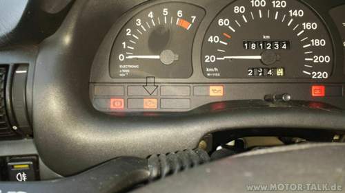

Ich wollte eben das Auto mal in die Garage fahren, um mir einen Überblick zu verschaffen..
Leider springt das Auto jetzt gar nicht mehr an..
Wenn ich die Zündung an mache blinkt ein gelbes Icon mit einem Blitz im Tacho.
(ich glaube das steht für die Motorelektrik / Foto im Anhang)
Was soll ich denn jetzt machen?

Hast halt den Zündschlüßel nicht ins Zündschloß gesteckt!
Ohne Schlüßel (Transponder) an der Ringantenne des Wegfahrsperrensteuergeräts blinkt die Motorkontrollleuchte!
Du hast recht 😁.😁
Wusste halt nicht, dass das Auto gar nicht erst anspringt, ohne Transponder bzw. Schlüssel..

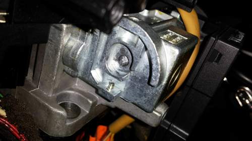

Hab mir mal das Schloss angesehen und da scheint tatsächlich dieser Stift, der den Zündschalter mit dem drehen vom Schlüssel betätigt abgerissen sein.
Es kann sein, dass da sogar noch ein Stück von diesem Metallstift in dem Zündschalter fest steckt.
Warum?!? Keine Ahnung.. Evt. habe ich versehentlich zu viel Gewalt auf das Schloss ausgeübt, weil das Auto nicht ansprang..
(Foto im Anhang)

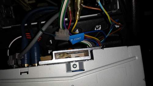

Zum Radio:
Bei mir gehen da 3 Kabel vom Radio ab, ein Blaues, ein Braunes und ein Blau/gelbes.
Mit dem P. Cont Kabel (Blau) ging bei mir das Radio immer ohne Probleme.
Ich habe zur Sicherheit mal die anderen kabel getestet, ohne erfolg.
Welches kabel davon aber das Geschwindigkeit"s Kabel ist, keine Ahnung..
(da ist kein Blau/Rotes / Siehe Fotos)
Aber gut zu wissen, das ein Falsches Kabel am Radio die Motor Lauf Unruhe beeinträchtigen kann..
Das Power kabel zum Verstärker scheint ok zu sein.
Die Sicherungen vom Verstärker sind ok.
Habe auch den Kontakt, vom Power Kabel zur Batterie gereinigt..

Das Blaurot gilt natürlich für den Kabelbaum des Astra und nicht für deine Adapterkabel. Mußt also mal den Kram da hinten rausholen.. Also die org. Stecker...
Sicher das keine Sicherung im Radio steckt? Welche Kabel hängen da unisoliert rum?
Dein Zündschalter sieht unschön aus. Bestell den auch neu... Dreht am Ende was durch...
Hast recht, Radio hat eine Sicherung, sieht aber gut aus.
Diese 2 nicht isolierten Kabel sind vom Radio Kabelbaum und waren isoliert, bis ich mit ihnen getestet habe, ob das Radio Strom bekommt.
Habe jetzt wieder das blaue Kabel dran gemacht, mit dem es die ganze zeit ging.
Werde dann den Zünd Stecker auch neu machen..
Am Original Kabelbaum sin 3 Rot/Blaue Kabel.
Welches Kabel muss ich denn da kappen, um die Bombe zu entschärfen?
Ich habe übrigens mal das Radio komplett abgezogen, brachte aber keine Veränderung in der Leerlauf Unruhe ^^.
Jetzt geh ich mal das Radio meiner Freundin ausbauen und testen ob es am Radio liegt..
Lg Hans
Dann lass wie es ist. Ansich ist da aber nur eins überwiegend blau mit einem roten Streifen. Die Frage ist ja letztlich auch nur ob eins davon auch wirklich auf dem Radio landet.
