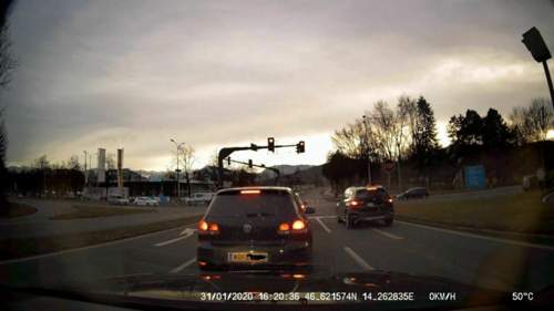

@Noobdynator schrieb am 18. Februar 2020 um 20:01:06 Uhr:
Ich denke eher das ist die Temperatur der Kamera also der Elektronik und nicht die Innenraum Temperatur im Auto.
So ist es. Kann man in den Einstellungen aber auch ausschalten. Ist ja jetzt nicht soo wichtig, wie warm die Kamera ist ...
