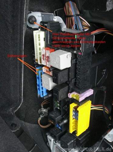

So vorab schon mal den Sicherungsbelegungsplan
Mit deinen Angaben das der Ladeboy einen eigen Sicherungsautomat von 15 Amp. hat kannste du den Ladeboy ohne weiters in die Steckdose einstecken. Und die Steckdose an die besagte 20 Amp. Sicherung an schließen. Ist mit Abstand eine Preiswertere Lösung als ca. 300 Euro.
Sicherung Nummer: 89 ist die besagte 20 Amp. Sicherung zur Stromversorgung der Anhängerkupplung auf Dauerstrom. Diese Sicherung kannste ohne Bedenken für die Steckdose im Laderaum benützen. Unter umständen brauchste nicht mal neues Kabel verlegen sondern nur umklemmen und fertig.
Sicherung Nummer: 72 ist Sicherung für die Steckdose im Laderaum.

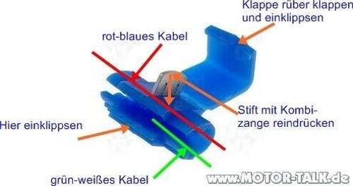

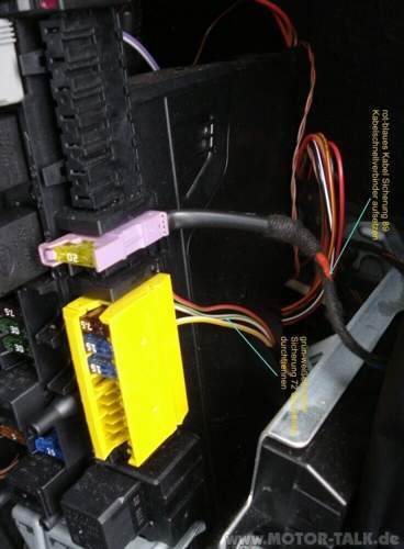

Einfacher gehts so:
Grün-Weißes Kabel von der Sicherung 72 mit Seitenschneider durchtrennen. Kabelschnellklemme auf Rot-Blaues Kabel von Sicherung 89 (violetter Sicherungsträger) auflegen. Das vor durchtrennte Rot-Weiße Kabel unter dem Rot-Blauen Kabel in die Kabelschnellklemme einlegen, Metallstift mit Kombizange eindrücken so werden beide Kabel mit einander verbunden. Plastiknasse umlegen und zusammen drücken. fertig
Dsc09347
Dsc09347
sieh mal hier
Kabelschnellverbinder-01
Kabelschnellverbinder-02

Ja aber natürlich dann nimm eine von diesen beiden.
Nach dem los schrauben des Sicherungskasten, genauso verfahren wie oben beschrieben.
Viel Erfolg

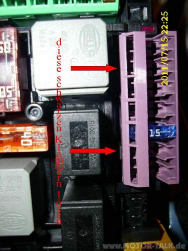

Original geschrieben von Diablo82
Und wie bekomme ich die Halter ab? Einfach nach rechts drücken und oben abziehen?
schau mal aufs Bild
03
@cklasssepeter schrieb am 16. Oktober 2011 um 22:17:13 Uhr:
An der Seite des Gelbensicherungsblocks sind Plastiknasen die muß du zur Seite drücken, dann kannste den ganzen S.-Block vorsichtig nach vorne ziehen und schon sind die hinteren Steckkontakte der Sicherungen frei. Genauso verfährst du auch bei der violetten 20 Amp. Sicherung. Im Bild hellblau gekennzeichnet.
