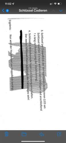

Hi zusammen,
ich habe mit meinem GLE folgendes Problem (also mal abgesehen von vielen anderen, die aber von euch allen schon ausführlich diskutiert wurden):
scheinbar in meiner Hosentasche betätigt sich andauernd die Kofferraumöffnung, mindestens 1-2 Mal pro Woche.
Zwar steht, dass wenn man verschließen am Schlüssel zweimal drückt die Schlüsselfunktionen gesperrt werden, das ist der Klappe aber recht egal.
Ich hatte davor einen A6 und in 3 Jahren ist nicht einmal eine Schlüsseltaste in der Tasche ausgelöst, hier in einem halben Jahr bestimmt schon 100 Mal.
Ich werde wahnsinnig, da das auch schon über Nacht offen stand und dauernd die Nachbarn klingeln um mich über den offenen Kofferraum zu informieren. Auch die App meldet das ja nicht.
Hat noch jemand das Problem (in dem Fall würde ich den Schlüssel doch mal prüfen lassen) oder schon eine Lösung gefunden?
Kann man die Öffnung durch Schlüssel komplett unterbinden?

Zwischenbescheid: Nach dem Umprogrammieren der Schlüssel auf zweimal Drücken zum Öffnen des Kofferraums (habe kein Keyless-Go) bisher kein unbeabsichtigtes Öffnen der Klappe mehr aufgetreten.

CAC Maastricht hat es nun ebenfalls bestätigt! Schlüssel kann umprogrammiert werden! Sprich ! 2x Knopf am Schlüssel drücken, damit sich die Heckklappe öffnet!
Und haben die auch verraten, wie es geht ?
Meine Werkstätte hat es zuletzt mit "Code 019" versucht.
Hat leider nicht funktioniert.
Mhmmm! Es hieß aus dem CAC machbar. Wenn die Werkstatt es nicht kann, sollten sie an an den Fachbereich werden! Bin mal gespannt!!
Has das schon jemand so gemacht?
Juhu.
FUNKTIONIERT.
Danke !!
