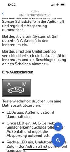

Guten Tag.
Gerade zu dieser feuchten Jahreszeit beschlägt die Scheibe eher schnell.
Jedoch passiert das bei meinem 2017er F48 extrem schnell und praktisch immer wenn es nur leicht kühl oder feucht ist.
Ist das normal an diesem Fahrzeug und kann man da nur die Lüftung anwerfen, oder sammelt sich irgendwo unbemerkt im Wagen die Feuchtigkeit?
Glasdach ist bei mir auch verbaut, keine Ahnung ob das das Problem besser oder schlimmer macht.

1. Scheiben putzen
2. Innenraumluftfilter prüfen und ggf. austauschen, da kann sich Laub sammeln und damit Feuchtigkeit
3. Klimaanlage während der Fahert auch im Winter laufen lassen, aber 5-10min. vor dem Abstellen des Motors abstellen, damit der Verdampfer trocknen kann.

Genau durch das Abschalten der Klimaanlage wird feuchte Luft in den Innenraum „gedrückt“.
War ein Tipp vom ADAC - ich habe es probiert und es funktioniert prima.

@Benutzername4, fühl mal vorne und hinten unter die Fußmatten, ob da was feucht ist.
Auch mal in den Kofferraum schauen und fühlen !!!
Unter die Motorhaube auch. links und rechts oben die Abläufe prüfen.

So ist es aber. Ist eine Sicherungseinrichtung, damit der Verdampfer nicht gefriert und dadurch Schaden nimmt.
Ob das in einer BA stehen muss, denke mal nicht.
Ist es sehr kalt, schaltet die Klimaanlage ab
Bei Außentemperaturen unter etwa 5 Grad Celsius funktioniert die Klimaanlage nicht: Der Kompressor, der für die Kälteleistung zuständig ist, wird automatisch abgeschaltet, da sonst der Verdampfer vereisen könnte. Bei diesen Temperaturen hilft das regelmäßige Putzen der Scheibe enorm: Eine schmutzige Scheibe bindet die feuchten Luftpartikel an sich und beschlägt deshalb deutlich schneller als eine saubere.

Die ClimAir sind nicht der Weisheit letzter Schluss, bei einem modernen Auto. Die jetzigen Klimaanlagen, Gebläse, Heizungen sind heuzutage vollkommen ausreichend um das Auto mit beschlagsfreien Scheiben zu fahren.
Ich bin der Meinung, das hier ein Defekt an der Klima, Heizung, Gebläse, Stellmotoren vorliegen kann oder es wird eine falsche Einstellung gewählt ( Bedienungsfehler )
Gut, steigt man z.B. mit feuchten Klamotten ein, können die Scheiben schon mal von innen beschlagen.
Drückt man die Taste links oben am Klimabedienteil zum Eis und Beschlag zu entfernen und die Luftaustrittsdüsen richtig eingestellt sind, ist die Frontscheibe und Seitenscheiben ratz fatz vom Beschlag befreit, Das war jetzt nur mal grob angerissen, die Feinheiten der Einstellungen kann man der BA entnehmen.
Es funktioniert auch bei unter 5° Celsius, wo der Klimakompressor ab der genannten Temperatur nicht mehr anspringt, um das ganze System zu schützen.
Hier kann man zusätzlich kurz das/die Seitenfenster zu einen Teil öffnen, bei gedrückter oben genannten Taste. Das beschleunigt ein wenig, die Scheiben beschlagsfrei zu machen. Die Heizung und das Gebläse kommen auch sehr gut ohne geöffneten Scheibe/n damit klar.
