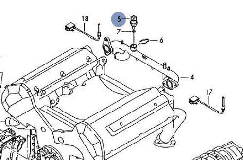

habe kühlmittel sensor gewechselt +Neue Batterie.
Der Ventilator läift immer noch ohne ende.
bin verzweifelt ,ich weis nicht was ich noch tun soll.
Thermostat wechseln?
Was sagt nach dem Wechsel des Gebers JETZT der Fehlerspeicher ?
Der Fehler:
16502 - Geber für Kühlmitteltemperatur (G62)
P0118 - 002 - Signal zu groß - Warnleuchte EIN
müsste nun weg sein, aber das passt nicht dazu, dass die Meldung im Kombiintrument noch da ist.
Also ist es der kleine E-Lüfter auf der FS ?!
Wenn der Geber immernoch als defekt erkannt wird ist es logisch dass der Lüfter dauerhaft läuft um Schäden am Motor zu verhindern.

Kühlmitteltemperatursensor auf jeden Fall tauschen. Kostet ein paar € und macht viele Fehler.

wo sitzt der Kühlmitteltemperatur sensor unten am Kühler Rechts?
auf der Kühlmitteltemperatur sensor hatte ich auch getipt war mir nicht sicher.

Der Kühlmitteltemperatursensor G62 sitzt hinten, zwischen Motor und Spritzwand in einem Wasserrohr. Ansaugrohr abbauen dann sieht man ihn
