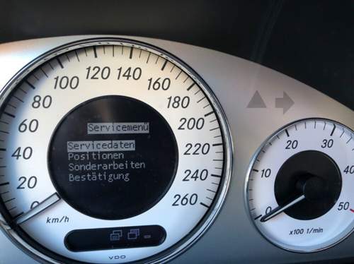

hi
ich wüsste sonst nicht was ich als thema erstellen sollte
heute morgen beim starten des fahrzeugs 4:35 uhr
kam sofort die meldung tüv / au termin, er hat gerade vor zwei drei monaten tüv bekommen
dann schaute ich aufs datum 21.10.1976 😕
da wird es wohl das alles noch nicht gegeben haben
geschweige den ein comand.
weiß jemand rat
siehe bild im anhang mit vin
E 320 baujahr ende 2003 benziner
danke im voraus

Synchronisiert nur die Uhr, nicht das Datum, ich habe das heute bei einem E500 aus MJ 2002 und bei meinem (MJ 2004) ausprobiert.
Ich auch vor Wochen als das Thema aufkam. Wenn Synchronisation aktiviert ist und man mit dem der Pfeiltaste weitergeht springt man sofort raus aus dem Menü. Wird die Synchronisation deaktiviert und man geht mit der Pfeiltaste weiter kommt man zum Datum und Uhrzeit.
Liegt wahrscheinlich an verschiedenen Softwareständen. Und der Vollständigkeit halber sollte man das auch nennen dass es sowohl als auch gibt.
Und ich habe es bei meinen beiden 2004er gemacht. Einer hat den ab Werk Tacho verbaut, der andere einen 2008er Tacho.
Nur mal der Vollständigkeit halber. Bei meinem W203 Comand Ntg 2 hab ich das gleiche.
Vormittags stehts auf irgendwas mit 1999 und Uhrzeit ist 2 Stunden daneben.
Nachmittags stehts auf 1976 und Uhrzeit passt.
Das wechselt zwischen den Daten immer hin und her.

Das sagt MB
- NTG1 - HU/AU Terminhinweis im Kombiinstrument und Datum/ Uhrzeit innerhalb des Audio 50/ COMAND und im Kombiinstrument fehlerhaft -
Themen-Nummer
LI54.30-P-068966
Version
2
Funktionsgruppe
54.30 Kombi-Instrument, Anzeige-Instrumente, Warneinrichtungen
Stand
15.11.2018
Gültigkeit
Typ 171, 211, 219 mit Code 525 (Audio 50 APS NTG 1) oder mit Code 527 (Comand APS NTG 1) bis einschließlich Code 808 (Änderungsjahr)
Änderungsgrund
Hinweis auf NTG1 ergänzt
Beanstandung
Hinweis: Betrifft nur Fahrzeuge mit Audio 50/ COMAND der Telematikgeneration NTG1
Unzutreffender HU/AU Hinweis im Kombiinstrument und Uhrzeit/ Datum innerhalb des Audio 50/ COMAND und im Kombiinstrument sind fehlerhaft. Siehe Anhang 1 - HU/AU Terminhinweis.
Datei
Bezeichnung
Anhang 1.jpg HU/AU Terminhinweis
Ursache
Derzeit in Analyse. Bitte im Beanstandungsfall keine Teile erneuern/ tauschen.
Abhilfe
1. Fehlerhaftes Datum/ Uhrzeit im Audio 50 oder COMAND:
Derzeit keine Abhilfe. In Analyse.
2. HU/AU Terminhinweis im Kombiinstrument und Datum/ Uhrzeit im Kombiinstrument fehlerhaft:
Derzeit in Analyse. Kurzfristige Abhilfe, um den HU/AU Hinweis bei jedem Zündungslauf zu vermeiden:
Variante 1:
Einstieg über Lenkradbedientasten ins Kombiinstrument -> Einstellungen -> Zeitsynchronisation zwischen Kombiinstrument und Audio 50/ COMAND deaktivieren. Siehe Anhang 2. Darauffolgend Datum/ Uhrzeit manuell einstellen. Siehe Anhang 3.
Variante 2:
Einstieg per XENTRY Diagnose ins Kombiinstrument. Über Steuergeräte -> Anpassungen -> Variantencodierung -> Sonderausstattung das Navigationssystem auf "nicht vorhanden" codieren. Darauffolgend Datum/ Uhrzeit manuell einstellen/ korrigieren. Siehe Anhang 3.

Hab jetzt erstmal den TÜV auf Juni 1999 gestellt
