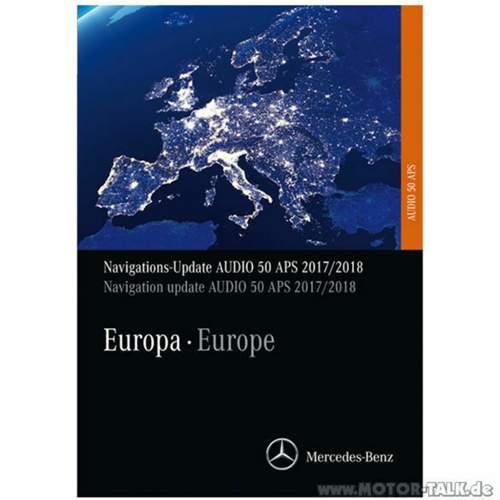

Navi-CDs haben die Version 2017/2018 -> siehe Bild. Das ist die aktuelle Version, es gibt noch keine neuere Version.
MfG, Helmut

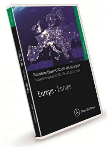

Dann hat das Audio 50 APS andere Karten-DVS als das COMAND APS.
Ich habe die im Anhang ersichtliche. Obs daran liegt dass ich das Problem nicht habe weiss ich nicht - ist nur so ne Vermutung.

Das APS50 verlangt nach einem ganzen Set an CDs die man tauschen muss je nachdem wo man sich so auf der Karte befindet, das NTG1 hingegen möchte 1 DVD und man muss nichts tauschen. Ganze Kontinente passen auf eine DVD. Ist ein völlig anderes Konzept.
Zudem sind es in den 211ern die NTG1 und in den 203ern die NTG2 Geräte.
