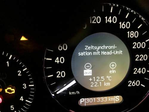

Wurde doch schon eine Übergangslösung vorgestellt.
Die Zeitsynchronisation zwischen Kombiinstrument und Audio 50 , COMAND deaktivieren.
Datum und Uhrzeit manuell einstellen und AU/HU können auf das aktuelle Datum eingestellt werden,
bis es eine endgültige Antwort von MB kommt.
Das Menü haben aber nicht alle ICH auch Nicht. Daher geht es nicht die Zeitsynchronisation zu deaktivieren

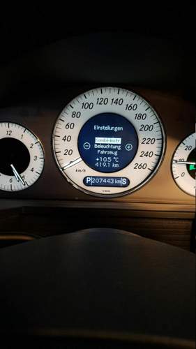

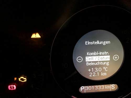

Im KI im Menü Einstellungen,dann Pfeil nach oben und es stehen,
-Zeit/Datum
-Beleuchtung
-Fahrzeug
E200K Classic BJ 04/2004 Audio 50 APS
siehe Foto.
Im Audio 50 APS nur Uhrzeit .

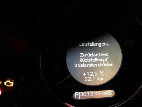

Vieleicht helfen die Bilder wie es aussieht wenn man es im KI umstellen kann
vieleicht kennt der eine oder andere das nicht
Meiner ist vom 12.2003
