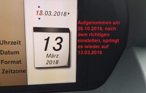

Kapier ich nicht. Das COMAND verstellt sich und dadurch ist auch das KI verstellt worden. Wenn ich also die Synchronisation zwischen Comand und KI ausschalte, wieso soll dann nochmal jemand kommen müssen?? Das KI verstellt sich nicht von alleine....

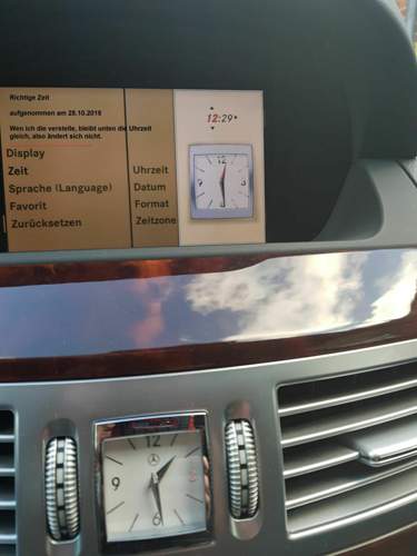

Bei unserer B-Klasse (W245 aus 08/2006 MJ07) mit APS50 habe ich soeben die Uhr in der Headunit auf Winterzeit umgestellt.
Problem - die Zeit im KI wird nicht mehr sychronisiert und läuft einfach auf Sommerzeit weiter. Datum ist korrekt.

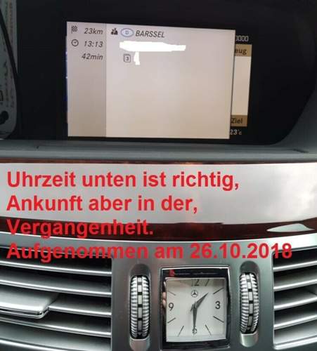

Achim der Fehler liegt im Naviteil nicht im COMAND. Das COMAND zeigt nur an was ihm das Navi gibt. Das interessante ist es hätte wohl erst nächstes Jahr was passieren müssen da im Navi eine Zeitepoche mit Sprüngen von 19,6 Jahre macht. Ich bleib dran an dem Geschehen.

Die Erklärung
Zeit-/Datumscodierung im GPS-Signal ist etwas eigenwillig. Der "Zeitnullpunkt" wurde von den GPS-Entwicklern auf den 6.1.1980, 0.00 Uhr festgelegt (siehe https://www.gps.gov/technical/ps/1995-SPS-signal-specification.pdf , S. 18). Die Zeitinformation im Signal besteht aus der Woche (gezählt ab dem 6.1.1980) und den verstrichenen Sekunden seit Beginn der jeweiligen Woche. Für den Wochenzähler sind aber nur 10 Bit vorgesehen, d. h. dieser kann von 0 bis 1023 zählen. Für die ersten 1023 Wochen funktioniert das wunderbar. Für die Woche 1024 wird aber wieder der Wert '0' übermittelt, für die Woche 1025 der Wert '1' usw.
Den Entwicklern des Comand muss das bewusst gewesen sein, denn die Woche 1023 war erstmalig am 15.8.1999 erreicht (und das Datum wurde danach trotzdem richtig angezeigt). Statt aber das Überlaufen des Wochenzählers korrekt zu behandeln und sich den Wochenüberlauf im nichtflüchtigen Speicher zu merken (oder z. B. das Datum mit den RDS-Daten aus dem Radioteil zu vergleichen) haben sie einfach den 13.12.1998 zu "ihrem" Datumsnullpunkt gemacht und von da an die Wochen gezählt. Somit war am 22.7.2018 die "Comand-Woche" 1023 erreicht und mit dem Wechsel vom 28.7. auf den 29.7.2018 die "Comand-Woche" 0 und damit wieder der 13.12.1998.
Damit zeigt das Comand nun ein Datum an, das 1024 Wochen in der Vergangenheit liegt. Wer das ohne händische Wochenrechnerei verifizieren möchte, dem sein ein GPS-Kalender empfohlen, wie beispielsweise der unter
http://navigationservices.agi.com/GNSSWeb/Default.aspx
Mit anderen Worten:
Entweder hat damals ein Entwickler Mist gebaut oder man hat seinerzeit eine Gerätelebensdauer von 1023 Wochen (knapp 20 Jahre) als ausreichend erachtet.
So, nun bin ich zwar schlauer, was die (wahrscheinliche) Ursache des Datums-/Zeitfehlers angeht, aber einen anderen Workaround für eine korrekte Zeitanzeige im Kombiinstrument als das Einstellen eines Landes mit einer passenden Zeitzone zweimal im Jahr beim Wechsel zwischen Sommer-/Winterzeit habe ich leider auch nicht.
